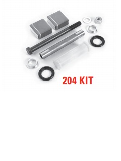

ah quindi i silent block si possono sostituire?
warner ma si trovano facilmente in tutti i ricambisti? o anche su ebay? potresti consigliarmi tu gentilmente
graziee ciao :)

Si quello che tratta luigi e' appunto un kit di ripristino silent-block per i bracci post,sinceramente mai fatto questa operazione,se ho ben capito al posto dei normali silent-block vengono inseriti dei cuscinetti,credo che Luigi possa spiegarci meglio.

Si Warner... ma non vendiamo i soli gommini.... ma l'intera barra!

Pasquale46 Scritto:
> ciao a tutti volevo chiedere a LuigiT cosa intendi
> per kit di rigenerazione bracci posteriori con
> cuscinetti skf?
> Mi potresti spiegare meglio gentilmente?? graziee
i bracci hanno dei cuscinetti.... il ricambio consiste in perni e cuscinetti nuovi.... ovviamente i cuscinetti, optiamo per i migliori al mondo, ovvero SKF

allora.... ai bracci posteriori si sostituiscono i cuscinetti quando iniziano a fare rumore...
Per gli anteriori, costruiamo i silent block, ma li vendiamo solo a costruttori di bracci.
la sostituzione dei silent block dei bracci anteriori non è prevista in officina, si fa in produzione non in officina !!!

Beh secondo me appunto la diffusione dei silent-block sugli anteriori ha senso come bene hai detto ai costruttori,farla in officina oltre il tempo sarebbe controindicato,uno cambia i silent-block poi magari dopo qualche km prende gioco la testina e va cambiato il braccio.
