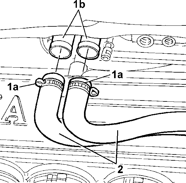

Credo che il radiatore sia unico, il problema è che per arrivarci devi smontare mezza macchina, sul benzina i raccordi sono nel vano motore
- raccordi radiatore riscaldamento.gif (9.61 KiB) Visto 3421 volte
Re: Uscita aria calda solo bocchette lato guida!
Grazie. Pure sul diesel sono li . Purtroppo devo fare il lavoro e vedere dove perde perché la puzza d'antigelo e insostenibile.
