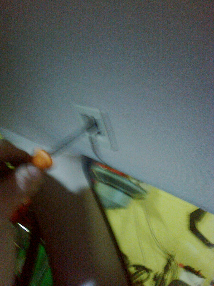

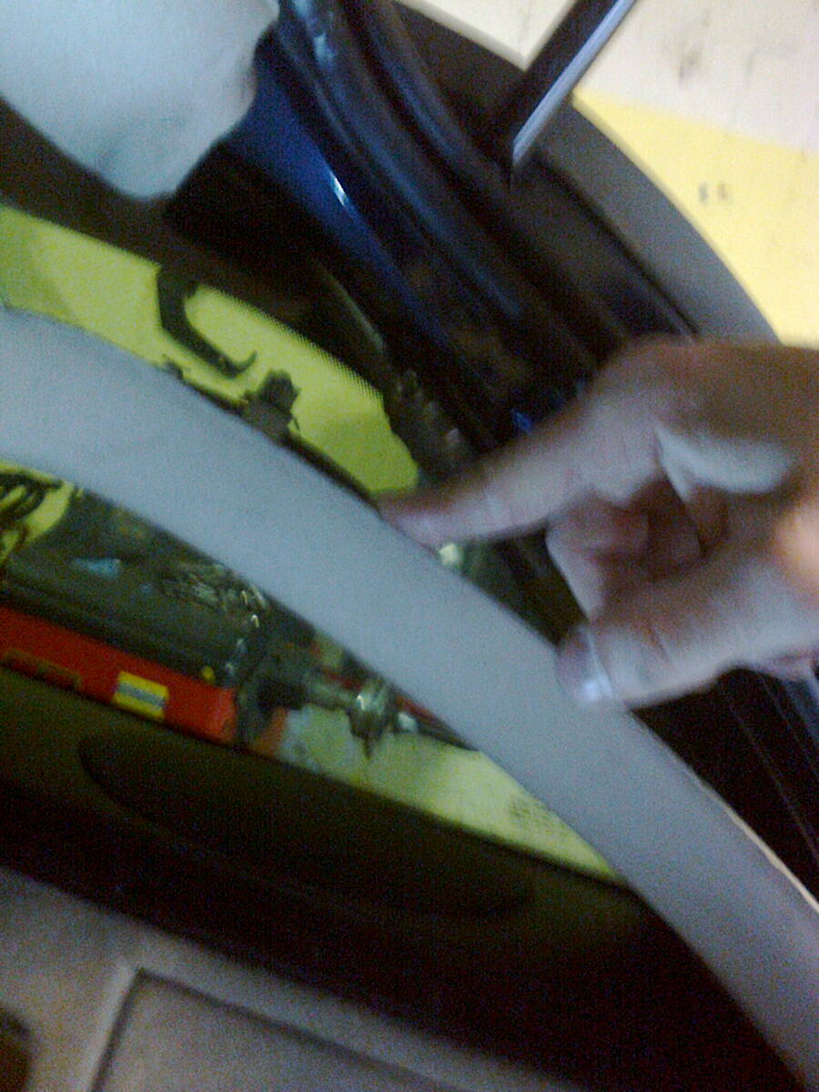

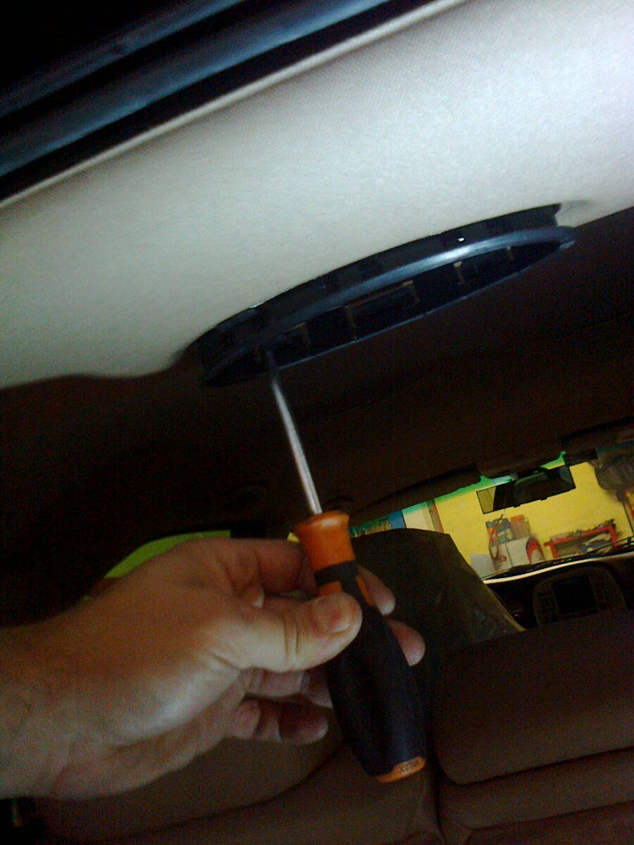

Riprendo questo vecchio post penso che possa essere a qualcuno che come me debba cambiare la base dell'antenna.
L'operazione non e' difficile (pensavo peggio)
1)togliere la plafoniera post ed il relativo telaietto (parliamo di lybra sw)
2)rimuovere i 2 ferma rete bagagli laterali
3)Allontanare i 2 coprimontanti posteriori tirando con cautela verso l'interno vettura,han solo 2 incastri
A questo punto il rivestimento tetto e' pronto per essere abbassato tirando con cautela verso il basso,noterete 2 incastri vicino al foro della plafoniera post (magari aiutatevi con un cacciavite lungo)vedrete chiaramente il dado da 22mm che fissa l'antenna alla carrozzeria se avete la versione navi troverete 4 fili con relative connessioni da scollegare (nulla di difficile)sulla no-navi suppongo che vi sia 1 filo solo.

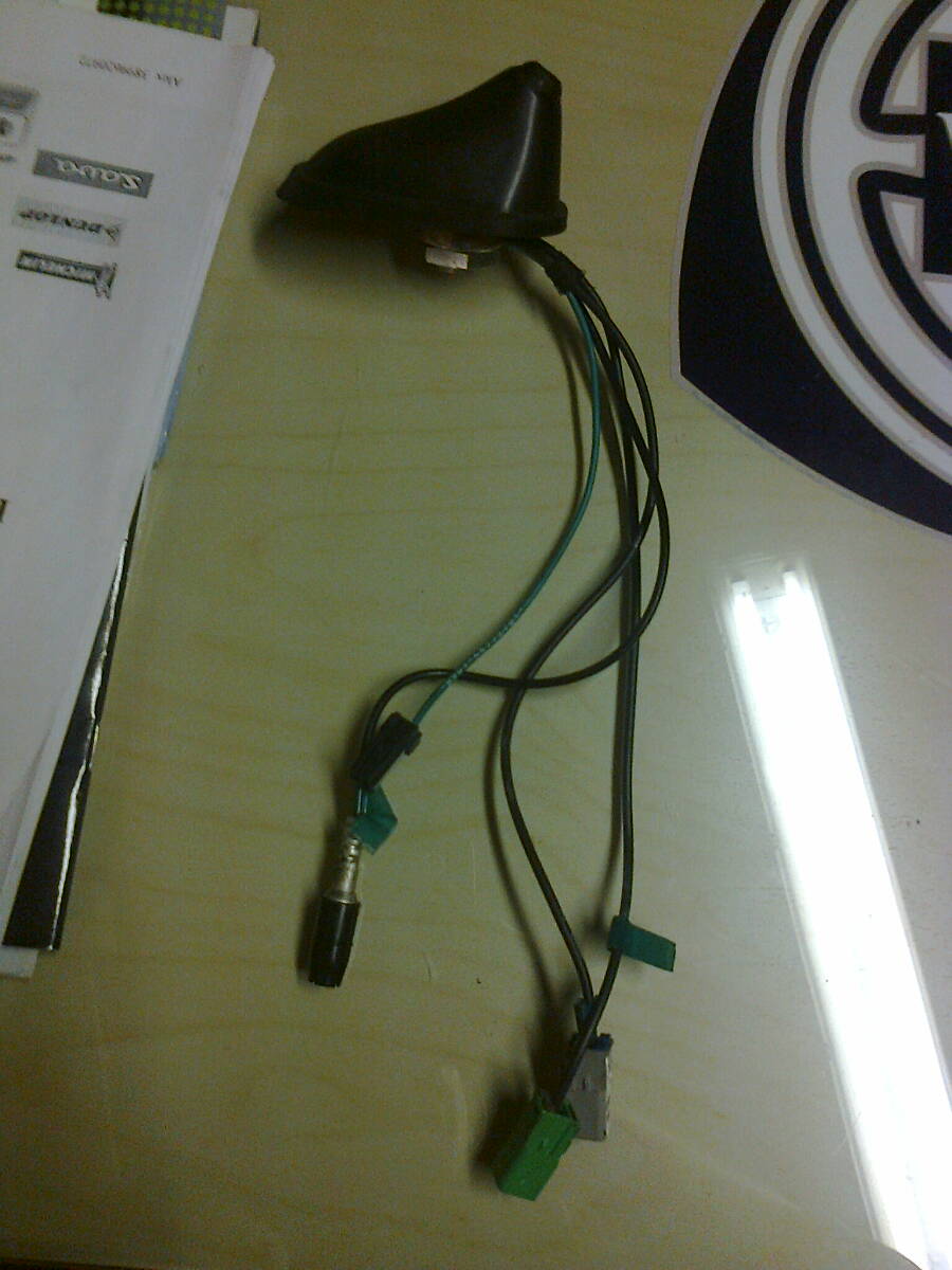

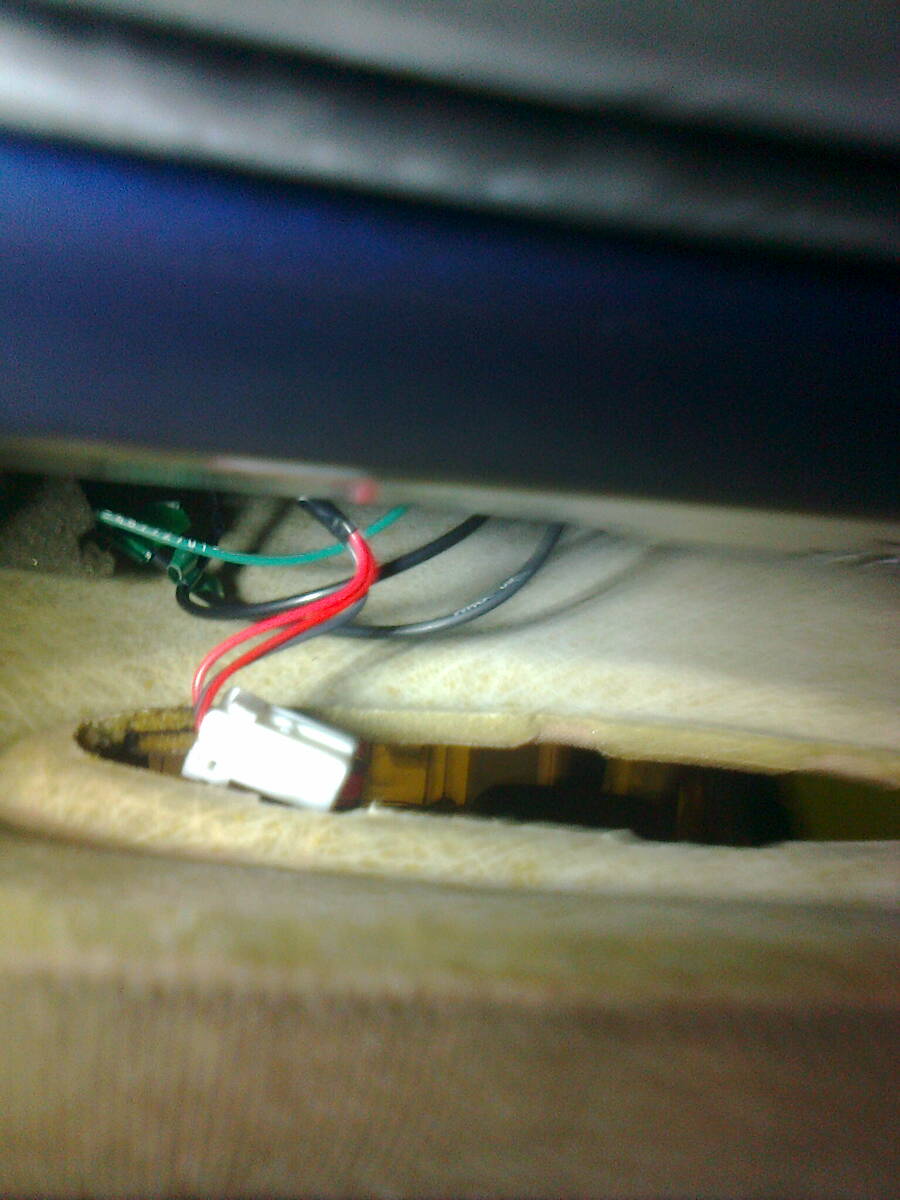

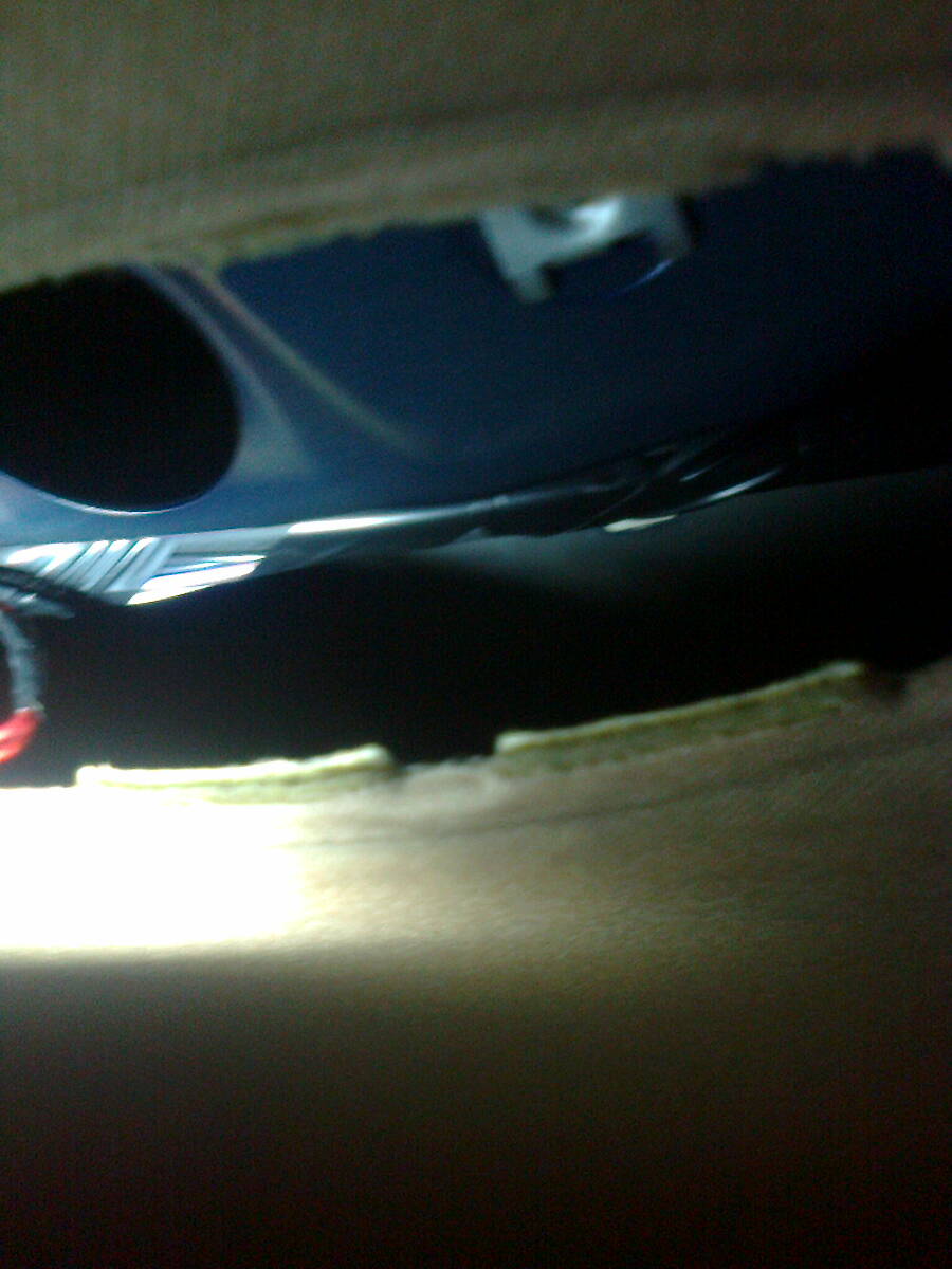

Ecco come promesso le foto del tettuccio abbassato(scusate la qualita' ma lo spazio non e' molto)
Nella prima il tettuccio e' abbassato e si intravedono le connessioni che vanno al cartografico(quei fili verdi)
Nella seconda la sede antenna inquadrata dal foro della plafoniera
Nella terza foto la base antenna ics-navi smontata con i relativi 4 cablaggi..
