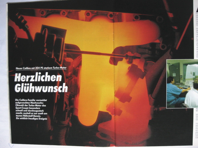

für die, die mal sehen wollen wie so etwas aussieht, habe ich hier ein Bild eines glühenden Krümmers incl. Turbolader. Es ist ein Opel 2 Liter 4-Zylinder (Benziner), der im Vectra und Calibra zum Einsatz kam. Das Bild wurde zwar auf dem Prüfstand gemacht, aber ich bin sicher, daß es unter so mancher Motorhaube auf der Autobahn ähnlich aussieht.
Bei meinem Motorrad (alter BMW-Boxer) leuchtet es nachts auch, je nach Fahrweise. Sogar ohne Turbo.
Gruß, Rüdiger

- glühender-turbo.jpg (146.82 KiB) Viewed 452 times

Hallo Rüdiger
Schönes Foto. Kann man mal sehen.
