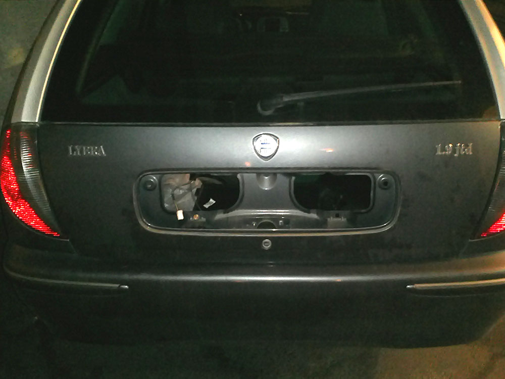

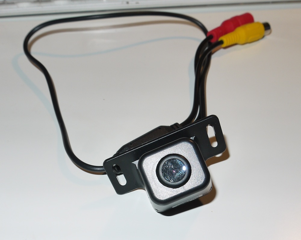

Oggi mi è arrivata la telecamera per la retromarcia.
Penso di installarla accanto al foro per alzare il portellone del bagagliaio, (Freccia nella foto allegata)
Appena completo il tutto faccio un video e pubblico le foto. (sempre se interessa a qualcuno ?)
Se avete consigli sull'installazione della telecamera li accetto volentieri.

Re: ICS Multimediale - Montato
La posizione a mio avviso è perfetta ti consiglio però di fare qualche prova prima di bucare la cornice portatarga
Il problema secondo me non è bucare la cornice, sarà far passare i cavi e quei due grossi spinotti......in bocca al lupo.......

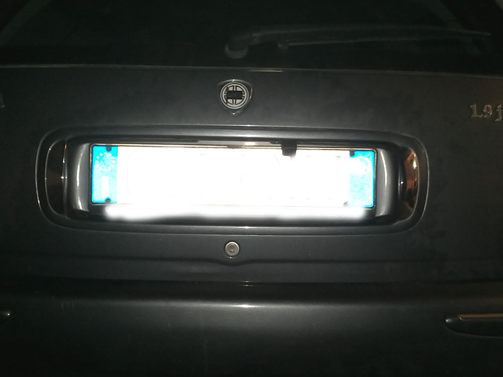

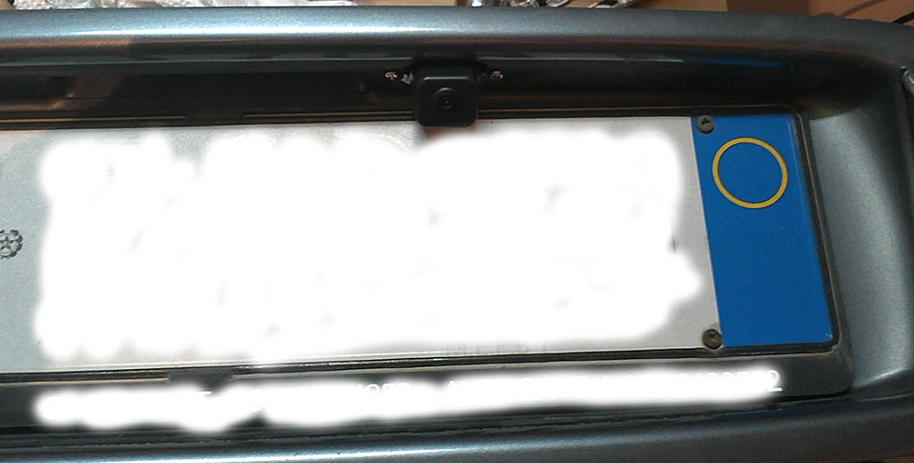

Retrocamera Montata, vi allego le foto del lavoro.
Ho dovuto smontare il portatarga per bucarlo.
Adesso devo ancora sistemare per bene i fili e riempire il foro con il silicone.
Inoltre avevo intenzione di pitturarla con lo stesso colore della carrozzeria.
Vi allego anche un breve video fatto con il telefonino, la qualità è scarsa perché girato di sera.
Video del risultato finale
Secondo me sarebbe meglio all'interno di fianco al terzo stop lavoro più pulito senza distruggere niente io sicuramente la metterò li
