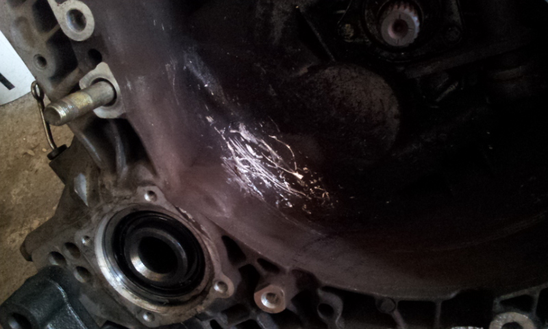

ciciotto77 Scritto:
> Scusa Warner ho notato sulla campana che c'è una
> apertura di 3/4cm, come una presa d'aria, a cosa
> serve?
se ho capito bene dove si trova la feritoia dovrebbe servire per la fase. Dentro si dovrebbe intravedere una tacca incisa ed è importante che corrisponda ad un punto segnato sulla campana del cambio. Si tratta di vecchissime reminescenze e spero di non aver detto una str@@@ata. Comunque BEN ARRIVATO in questo ottimo luogo !:D

ciciotto77

Re: Usura volano, come valutarla?
Ok attendiamo foto dell'ammaccatura,la feritoia era stata inserita per eventualmente lubrificare il canotto dove scorre il reggispinta,solo che e' troppo difficile vedere,su alcuni mercedes come il 220 cdi han fatto un vero e propio tappo per questo scopo.Un ulteriore consiglio,fai applicare (casomai il collega che te la monta non lo sappia)del grasso al litio sul canotto di scorrimento,evitare assolutamente come erroneamente ho fatto anche io il grasso bianco(per altro messo da Fiat)fa un pastone bestiale col polvere ed in breve la frizione ridiventa dura.

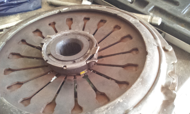

ciciotto77
- Messaggi: 57
- Iscritto il: 03 feb 2013, 14:36
Posto qualche foto della frizione e della campana ammaccata internamente.
Warner un'altra curiosità.
Come mai ci sono due bulloni per lo scarico dell'olio cambio?
Uno è sul corpo cambio e l'altro è sul corpo differenziale.
Per logica l'olio andrebbe scaricato dal corpo differenziale perchè posto più in basso. Allora l'altro sul cambio che senso ha?
Buona giornata a tutti.
