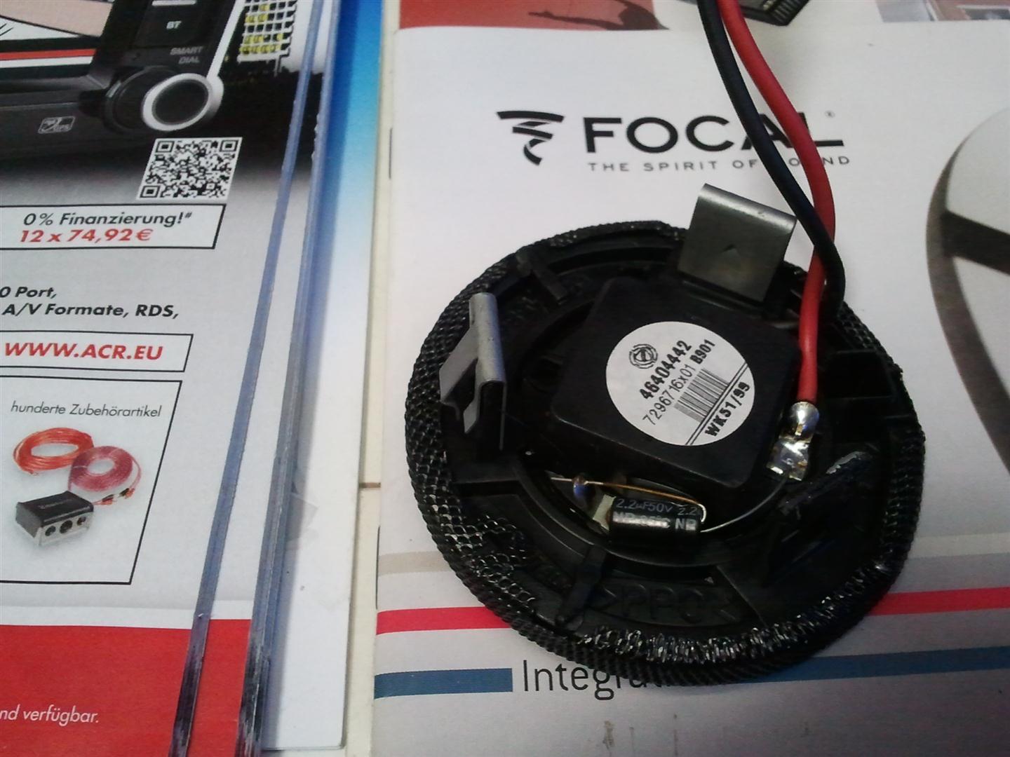

ich habe heute den murks in natura gesehen. die originalfolie ist durch eine fliesfolie ersetzt
worden. und das miserabel. daher war meine vermutung schon richtig. lieber dieser kleine fehler
als die scheibe zu justieren.
dein wunschbild im anhang.
der monteur schnauft a bisserl. er hatte sich das viel einfacher vorgestellt.
ich geh dann mal wieder den wagen holen!
2013-02-04 11.46.36 (groß).jpg (173.25 KiB) Viewed 448 times
2013-02-04 11.43.46 (groß).jpg (151.96 KiB) Viewed 448 times

sorry , es fällt mir gerade ein,
es gibt eine frequenzweiche in der türe.
pelle
Posts: 2207
Joined: 12 Jul 2009, 22:39
Re: Originale Verkabelung Hochtöner im Armaturenbrett
Unread post by pelle »
Das war es was ich wissen wollte. Ist das der schwarze Kasten etwa 30cm unter der Außenspiegelbefestigung?
Wäre natürlich interessant zu wissen, was für Daten und welche Trennfrequenz das Teil hat....
