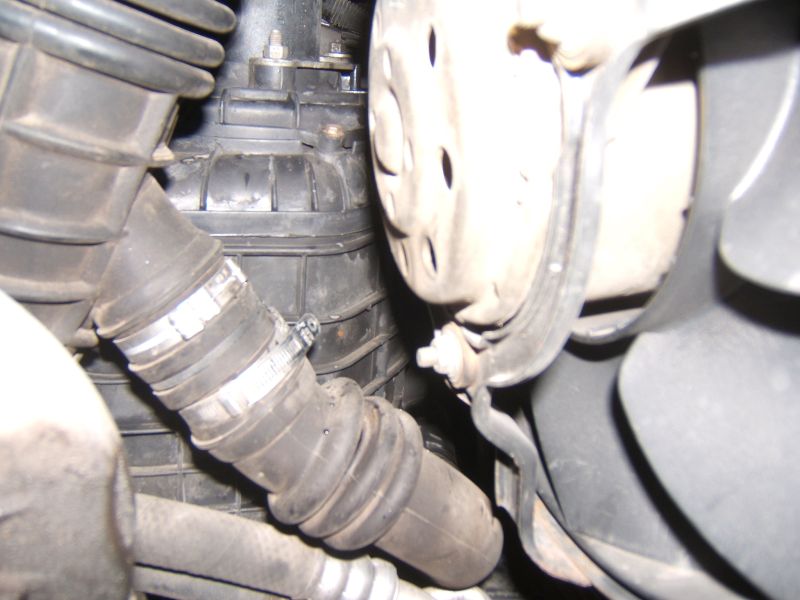

dall' alto l' unico che riesco a vedere è quello nella foto DSCF2040 C ma ha una curva a U, altro non riesco a vedere.... smontare il paramotore adesso nel fango non è semplice.... purtroppo non ho altri spazi per fare l' operazione.... le rotture che ho visto io sono nei due soffietti....

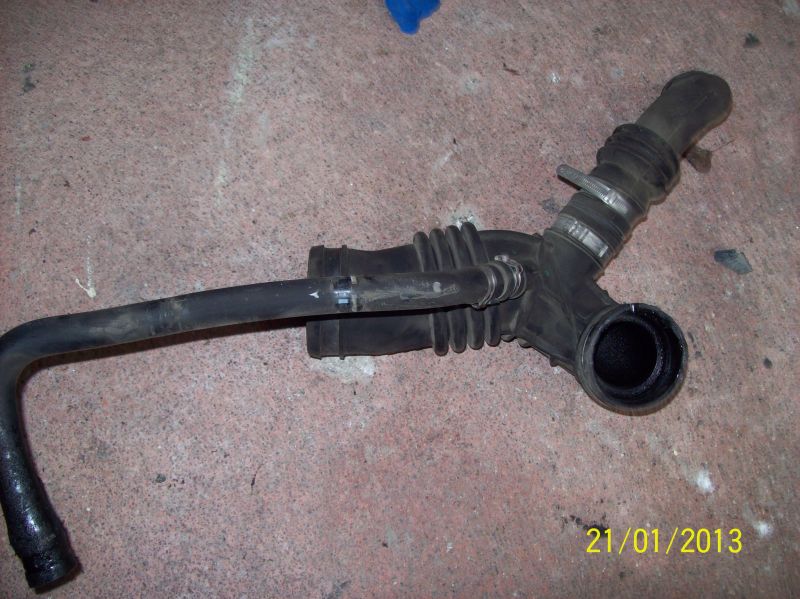

ciao lybrissimo qui ti posto la foto del manicotto che mi hanno mandato, le altre foto le trovi nel primo post post.

scusa lybrissimo!!!! ho sbagliato foto!!!! la rimetto subito!
azzzz....!!!!!
- manicotto lybra 2001 b.jpg (107.26 KiB) Visto 331 volte

Il mio sospetto era fondato. Quello che mi hanno procurato è del 2.4. A colpo d'occhio mi sembra identico.

ciao , beato te.... qui di demolitori ce nè uno solo che è gestito dall' ACI.... mi hanno detto che loro "quella roba lì" non la tengono..... solo parti meccaniche, alla fiat per il manicotto con il soffietto piccolo mi hanno chiesto 129 € !!!! ?tt? ladri! comunque ho appena letto che lybrissimo lo cerca per la sua 1.9 se vuoi sentirlo.... e anche lui ne ha trovato uno per il 2.4 gli ho chiesto di controllare se è uguale al mio .... quello che ho preso io è per il 2.4 del 2001, la mia è del 2000 c' è l' imbocco della turbina più grande di 1 cm , il mio è più piccolo.... insomma chi ha il pane non ha i denti e viceversa! ciao e grazie per la risposta... ( anche se poco confortante, vista la differenza di prezzo) !!!!
