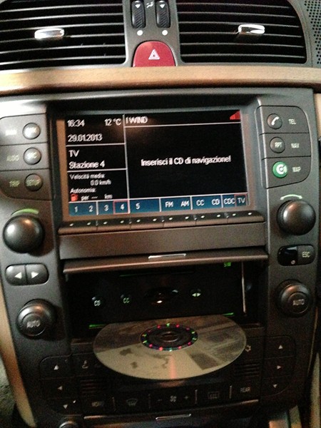

Capo ho smontato e ripulito la lente e ora legge subito il cd, volevo sapere è normale che non mi dice i km rimasti di autonomia anche se ho acceso la thesis pero non ci ho camminato? pensavo magari dopo quando cammino torna normale

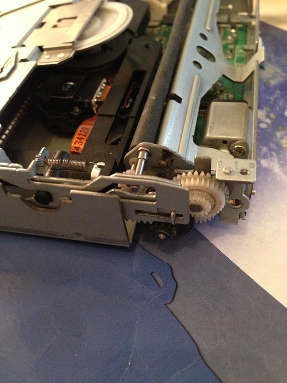

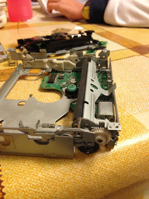

Ciao e grazie per tutte le informazioni e gli aiuti che dai sulla Thesis.
Io ho questo problema, nel cambiare la lente del lettore ho notato che si era rotta la sede
e il piccolo ingranaggio che fa ruotare il CD adesso mi ritrovo con un lettore CD inutilizzabile.
In seguito magari allego le foto.
Cosa mi consigli di fare? Io ho contattato la R.E.A. di Torino che mi detto che glielo dovrei spedire
e poi loro valuteranno se è possibile ripararlo o se si deve sostituire completamente. Non so
quanto mi chiederanno per aggiustarlo o sostituirlo e non so se ne vale la pena farlo.
E' possibile trovare solo il lettore usato dato che il mio NIT attualmente montato senza lettore CD
funziona regolarmente?

Volevo fare un caloroso ringraziamento a Capo10 per la pazienza che ha avuto nel ripararmi
la meccanica del lettore CD che sembrava ormai distrutto. Dalle foto che vi allego come si
vede ormai avevo perso la speranza di vederlo nuovamente funzionanate ed anche Capo10
si stava per arrendere. Poi invece il miracolo grazie ad un delicato intervento chirurgico fatto
da Capo10 servendosi di donatori multipli di pezzi di ricambio del navigatore questo è rinato.
Grazie ancora.
