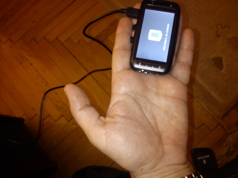

Arrivato oggi. Imballo discreto, la scatola contenente l'apparecchio dentro una busta a bolle. Etichettatura molto ben congeniata sulla busta.
All'interno della scatola tutto perfetto. Manuale cartaceo in cinese, russo, inglese. Menu nell'apparecchio anche in italiano. Il software su cui scaricare i filmati sul pc per la rintracciabilità del percorso è in inglese.
Molto più piccolo di quello che pensavo, meglio, così è meno vistoso.
Ci sono molte regolazioni all'interno del menù.
Ho inserito una MicroSD SanDisk classe 10 da 32 GB.
Ho trovato il sito del costruttore Conkim
Al momento è sotto carica. Domani mi recherò dall'elettrauto per quantificare l'installazione in auto e quando portarla.

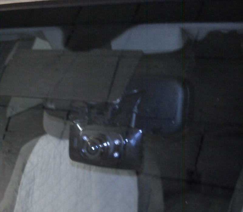

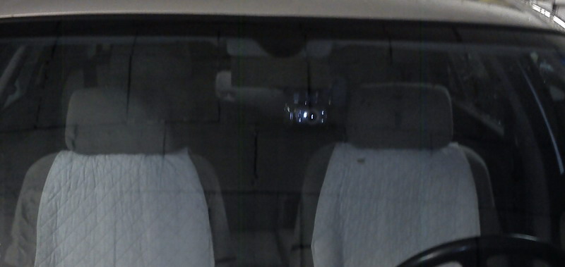

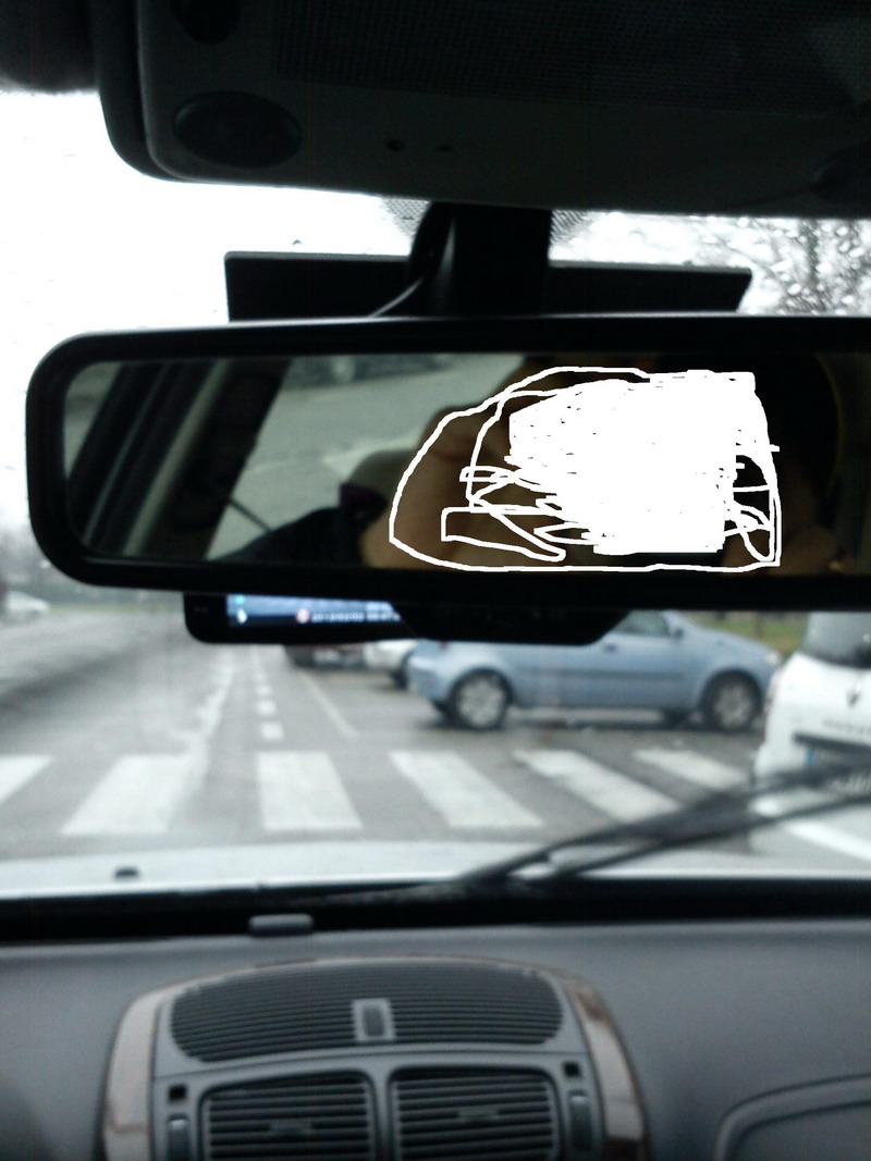

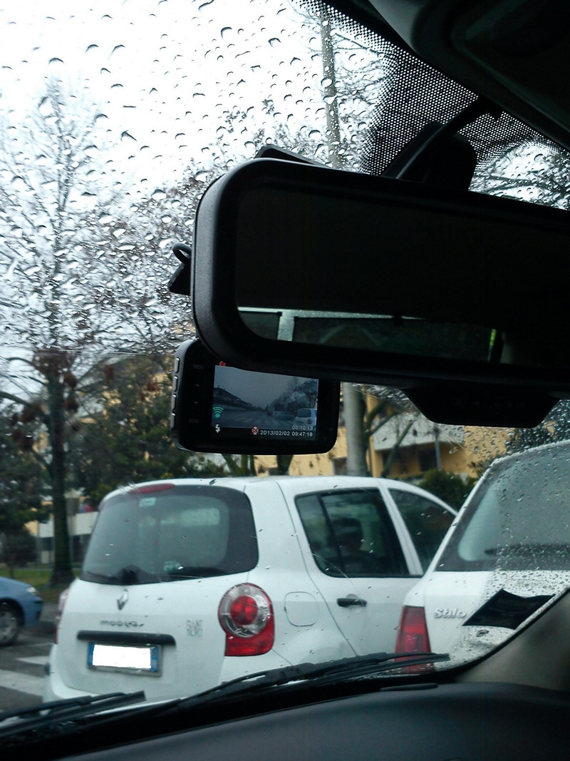

Questa mattina dopo un'ora e mezza di attesa ho provato il tanto agognato DVR.
Lavoro eseguito molto bene con occultamento del cavo di alimentazione. L'alimentatore è stato posizionata nell'angolo in alto a sinistra nella paratia sotto al volante a cui è stato collegato un interruttore a levetta (in maniera da poterlo tenere spento) in que piccolo porta oggetti sulla paratia rimovibile (a SX dello sterzo in basso).
Giro la chiave e si accende entrando automaticamente in registrazione. Giornata cupa e piovosa, le riprese sono molto buone, ,molto fluide e senza scatti di sorta. La ripresa prende tutto il parabrezza e la deformità è quasi nulla, nulla a che vedere con quella che si riscontra su certi video fatti con modelli simili ma dalla qualità inferiore.
In sottofondo un piccolissimo rumore video, praticamente irrilevante e molto probabilmente dovuto alla luce un pò cupa, vedremo con le giornate belle come si comporterà.
Disponibile il filmato dal peso di 500 MB per verificare in prima persona.
Non ho provato ad inserire il sensore IR (per le riprese notturne) per verificare miglioramenti.
Il GPS aggancia in circa 1 minuto dopodichè inizia il rilevamento della velocità visibile sullo schermo (impostato a spegnimento dopo un minuto, acceso non serve). 17 minuti in HD 1080P 30 fps occupano 500 MB quindi con la MicroSD da 32 GB ho una durata più che sufficente.
La MicroSD è formattata in FAT32; ho provato a convertirla in NTFS ( convert G: /fs:NTFS) ma non va, appare il messaggio SD FULL, proverò con una formattazione completa.
Prima impressione, positiva.
