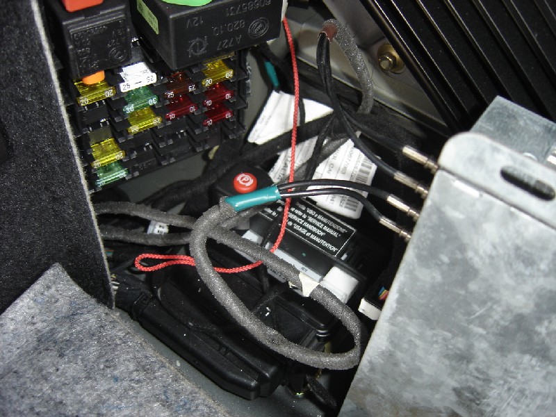

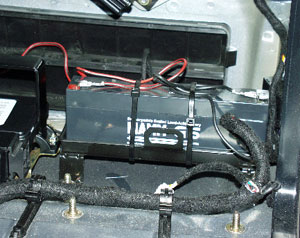

Die Batterie ist hinter der rechten Verkleidung im Kofferraum.

Re: Epb comfotronic fehlermeldung
Die Batterie ist
- batteria.jpg (24.88 KiB) Viewed 547 times
- batteria secondaria.jpg (151.48 KiB) Viewed 547 times
