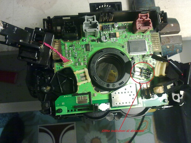

Attenzione all'elettronica.... Non esistono più contatti on-off ma è tutto basato su impedenze elettriche. Un contatto sporco di ossido " inganna " l'elettronica...
Io ho già smontato 2 volte in 3 anni il blocco completo perchè a volte si accendeva da solo l'indicatore di direzione sx. Apparentemente sembrava tutto a posto. Ho comunque pulito con la gomma ( comunissima gomma che si usa per cancellare le matite ) i contatti dorati sulle slitte e....... il problema è stato risolto.
motherboard gruppo comandi phedra.jpg (122 KiB) Visto 440 volte

quoto Xrivo..., infatti è lo stesso problema che mi sono ritrovato per l'indicatore di livello del carburante..., pulita la "pista" del galleggiante adesso funziona (da luglio)
