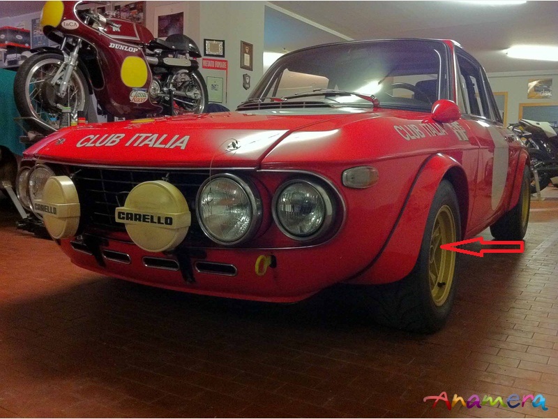

Si, come dice Paolo bisogna stare molto attenti prima di gridare al "Falso" ciò nonostante ci sono tante cosine che non quadrano,
restando comunque consapevoli del fatto che in 40 anni possono essere state cambiate molte cose,in questo caso non in positivo.
Vorrei fare notare che la targhetta del preparatore è stata punzonata nel 1990 se così è i weber potrebbero essere quelli giusti,altrimenti sarebbero di produzione anni ottanta,luci targa della (Fulvia montecarlo,fiat spider, alfa romeo) i cerchi non sono i Campagnolo ma nemmeno la replica più vicina, la differenza si è nel foro del mozzo dove si monta la borchia con la scritta Campagnolo l'originale ha il diam. di 82mm.
il cruscotto è un parente molto lontano dei cruscotti gr.4, anche la disposizione degli interruttori mi pare non sia quella tipica del gr.4
esteticamente non troppo bello è il nuovo rivestimento del volante.

Re: fulvia HF
Caro Paolo,
confronta le due foto, atteso che la foto della HF targata TO l'hai postata proprio tu.
Noti qualche differerenza ?
Con simpatia.
dario
Con simpatia.
dario
