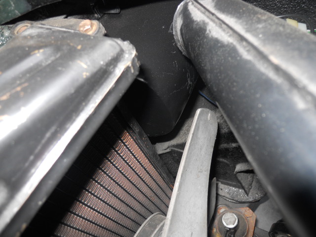

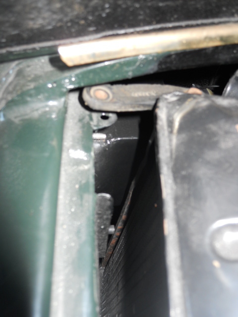

ho fatto le foto delle coppe faro con modifica...si vede poco in quanto coperte dal radiatore, notare la forma di quella lato guida.....

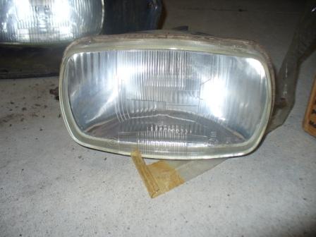

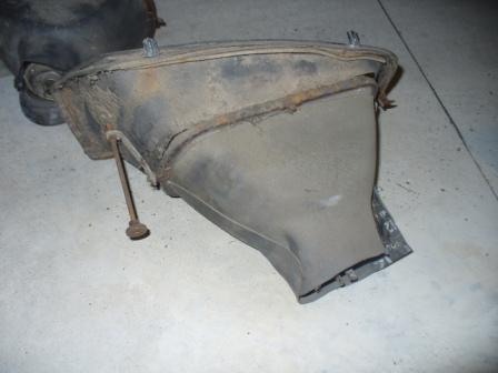

Eccomi, ciao a tutti , oggi ho smontato i fari della mia auto e ho scattato qualche foto...sono dei cibie monofaro e sono stati fissati senza regolazione alla parabola esterna, quindi svitando la vite della parabola..per magia viene via tutto il faro allego anche una foto della mia macchina.
Grazie Lorenzo x le foto scattate, a memoria mi sembra che le mie siano meno profonde e che il taglio/sagomatura sia meno evidente del tuo, a questo punto suppongo siano della serie successiva alla tua, ed essendo meno ingombranti sono stati modificati in modo minore credo un centimetro. Appena possibile scatto delle foto . un caro saluto Luigi.
