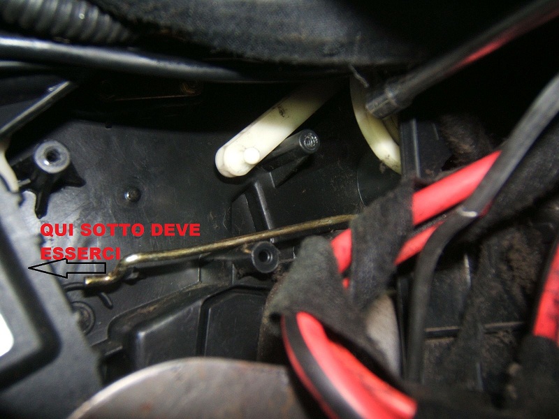

e come attaccare le serrature o cilindretto della porta............sul attuatore dietro dovrebbe esserci attaccato un aggancio per il ferretto bronzato quello foto e quello che fa fare l'apertura e chiusura una volta agganciato poi va avvitato sopra alle tre sedi con delle viti .:D

ciao giu, il problema è che prima di smontare l' attuatore, ho visto la barretta e l' ho toccata, era già staccata, si muoveva liberamente, dopo che ho tolto l' attuatore ho mosso avanti e indietro quella di plastica e quella di metallo fà gli stessi movimenti, cioè se spingo avanti quella di plastica anche l' altra va avanti e altrettanto se spingo indietro, quindi non ho potuto vedere dove era attaccata, a meno che nn mi metto a smontare tutto il tunnel per poter vedere qualcosa in più, ma lo vorrei evitare, per questo chiedevo se qualcuno sapesse con precisione dove deve essere attaccata quella c@@@o di barretta.... visto che sui piedi del passeggero esce sempre aria calda anche se imposto la temperatura a 18°, e l' attuatore direzionale funziona .... :( ... azzzz.......

SCUSA MA DIETRO ATTUATORE NON C'è NESSUN BUCO CON GANCINO LATERALE? ,INTENDO NELLA PARTE DIETRO DELLA FOTO DOVE HAI SMONTATO E PULITO ................

tieni conto che l' attuatore viene fissato quindi non è possibile che la barretta venga attaccata lì, il mio dubbio è che vada attaccata all' attuatore più basso, o a qualche paletta che però non si vede, quello più basso regola la direzione dell' aria, non è detto che essendo bizona la barretta vada a comandare la paletta dei piedi passeggero, ma come vedi dalle foto lo spazio è veramente poco.... ci sta giusto una mano e con fatica... e non si vede niente.

ALLORA GUARDANDO IL DISEGNO VA AGGANCIATA LI IN ALTO LA BARRETTA BRONZATA DOVE C'è LA S ,DEVE ESSERE SOPRA NASCOSTO LI DEVI TROVARE UN GANCINO ..............
CON UN BUCO TIPO GANCI DELLE BARRETTE PORTIERE E SERRATURE.............

domani riguardo meglio casomai con uno specchietto, spero davvero di trovare qualcosa! altrimenti devo rimontare senza la barretta... grazie per l' interessamento! :)
