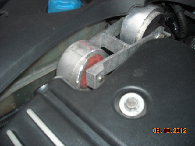

Codice ricambio 46420429, da quello che vedo va a interferenza quindi per estrarlo scalda la sede in alluminio, anche battendo il vecchio supporto finche' non viene via. Per mettere quello nuovo, scalda sempre la sede, e questa volta fredda il supporto nuovo, entrera' con piu' facilita'.
Re: vibrazioni in accelerazione
Un semplice estrattore lo puoi costruire se riesci a trovare una bussola abbastanza grande almeno come l'anello esterno del supporto, un bullone abbastanza lungo (vite e dado) da infilare nella bussola e una rondella abbastanza grande da poter premere sul supporto in gomma e portarlo via all'interno della bussola mentre stringi il dado sulla vite. E' più facile a farsi che a dirsi. Boccole fino a 2-3 cm sono riuscito a sfilarle in questo modo.
Pietro (Pietroth)
Io ho usato la nuova boccola per estrarre la vecchia, usando una grande morsa da banco.

Ciao,
Grazzie delle risposte, domani provo a ordinare il ricambio, per il momentto ho fatto con dell polistireno un pezzo che andava bene con un asse metallo per viaggiare con l'auto.
Ma a dire le verita le vibrazioni sono sempre li.
Qualcuno mi puo dire se prima di cambiare il pezzo si sentiva nella guida??
Echo anche la foto di cio che ho fatto.
A presto..................
- dscn9569.jpg (89.51 KiB) Visto 592 volte
