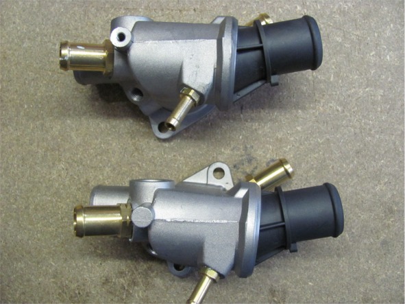

Yup met de andere is de temperatuur prima

waar staat de temperatuurmeter nu op ,en is het en losse thermostaat?

Hij geeft nu tijdens het rijden ca. 88° aan op de laptop en op het dashboard is de wijzer zo goed als in het midden.

Dat is perfect...

Leuk een foto erbij ,moet er ook maar aan geloven ,gisteren de meter niet boven de 70 gr

Als ik moet helpen bij het uitzoeken hoor ik t wel. Overigens heb ik voor de italiaanse Thermostaten nog geen 50,- betaald. Ik heb er 2 gekocht en die werken prima!
Overigens heb ik er nog een die open gaat bij 83° die dus nog geen 200 km heeft gehad. die kan wel voor een leuk prijsje weg.
