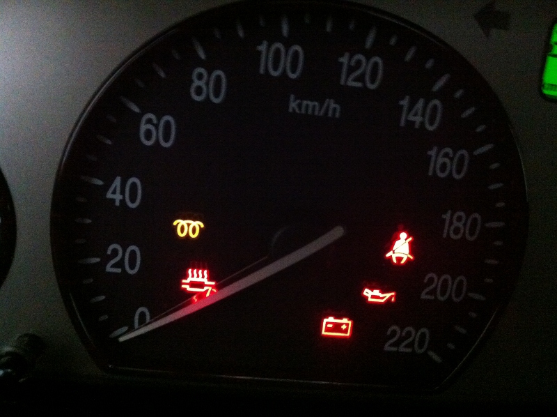

P.S. La strumentazione che ho montato, espiantata da una Lybra del 2000, ha la spia controllo motore rossa, anziché ambra, ed ha una spia rossa che sul mio vecchio quadro non c'era, all'interno del contagiri: e' una specie di marmitta stilizzata con dei segni trasversali. Appena posso faccio una foto. Mica sapete a cosa si riferiva?

Re: Black out strumentazione
Ricordo che si era già parlato in passato di questa spia , dovrebbe essere quella relativa al surriscaldamento del catalizzatore.
In realtà questa funzione non è prevista per le Lybra "nazionali" , che nello stesso punto hanno la spia di presenza acqua nel gasolio.
Questa la discussione di allora : http://www.viva-lancia.com/lancia_fora/ ... msg-725895
Grazie, Italo, ho riletto quella vecchia discussione, molto interessante. Il mio nuovo quadro quindi dovrebbe essere come quello di Telaino, anche se non ho i suoi "effetti collaterali". Tra l'altro la discussione l'avevo già letta, a suo tempo...ma non lo ricordavo...
Allego una foto della "strana" spia del mio nuovo cruscotto, è quella sotto la spia candelette...
