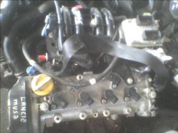

Ho smontato anche il sensore giri, posto sulla testata in mezzo a 2 candele, pulito dall'olio e rimontato, la situazione non è cambiata, si accende normalmente dopo circa un minuto di tentativi.
La sonda lambda posso provare a smontarla e pulirla?

In allegato una foto di esempio del motore simile al mio dove si vede il sensore tra le candele
E quello che ho smontato è identico a quello di questo link
http://www.ebay.it/itm/SENSORE-GIRI-FIA ... 3f0f346666
ma non ne sono sicuro perchè mai visto prima

Su Musa non e' presente il filtro,ha la filtrazione interna alla pompa,le sonde devono dare almeno 750mv non e' possibile pulirle van sostituite,confermo che quello che hai pulito e' il sensore di fase.
