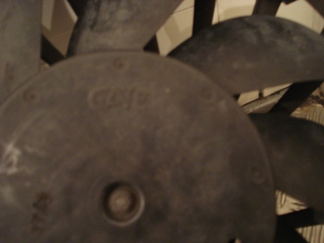

Le ventole che montava la Phedra erano marca CATE.

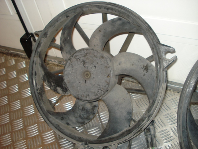

Una volta smontate la più piccola (di 35 cm di diametro) mostra un gioco sull'asse di almeno mezzo centimetro - credo che sia il cuscinetto centrale andato.
La più grande (di 39 cm di diametro) ha mostrato qualche segno di vita solo poggiata in orizzontale sul bancone, Collegata ad una batteria si muoveva prima lentamente poi via via sempre più veloce ma appena rimessa in posizione verticale si fermava.
Mi ricordava quelle ventoline dei vecchi computer di una ventina di anni fà che raffreddavano la scheda madre sulle quali cedevano quelle piccole guarnizioni che fungevano da ciscinetto a causa della loro posizione verticale.
Poi.....una quantità impressionante di polvere nera che usciva da tutte le parti, segno che i carboncini erano completamente esauriti.

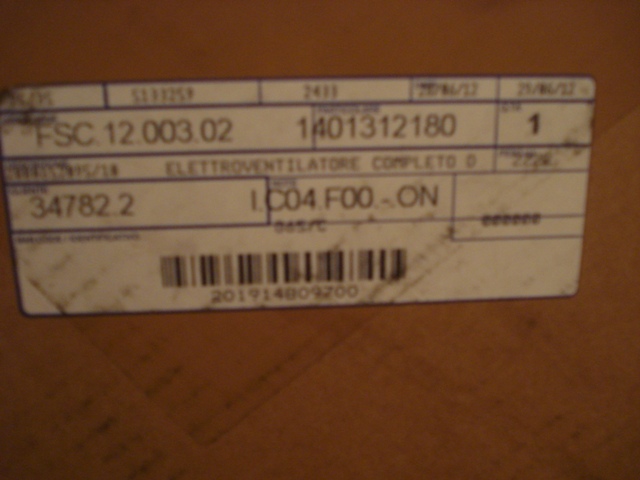

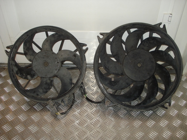

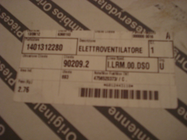

Elettroventole, FOTO e CODICI RIC.
Ecco le ventole in foto.
Ecco anche le foto dei codici ricambio.
Quello della ventola più piccola è 1401312180
quello delle grande è 1401312280.

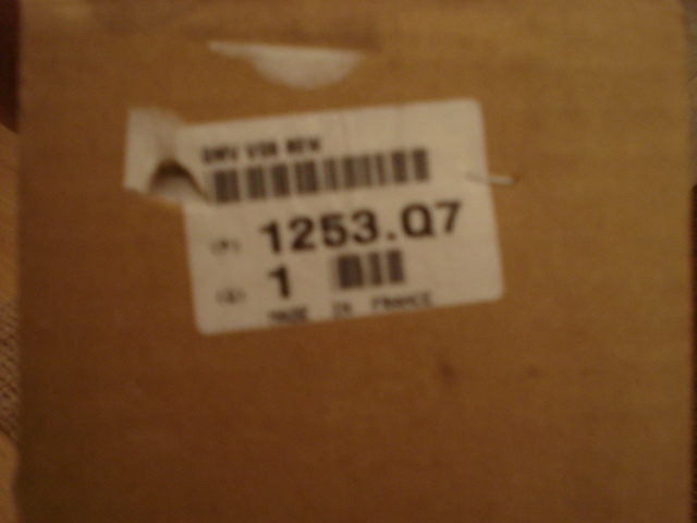

Poi cìè l'immancabile codice Peugeot.
Quello della foto è relativo alla ventola più piccola.
Il discorso dei codici è importante perchè questi sono stati tutti cambiati
per cui ad esempio quelli che sono riportati sulle vecchie ventole non corrispondono con i nuovi.
Io ho comprato ricambi originali ma in alternativa la cosa più saggia e andare dal ricambista con il pezzo vecchio
perchè di queste ventole, tra vetture monovolume e veicoli commerciali leggeri, ce nè una varietà incredibile.
