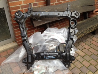

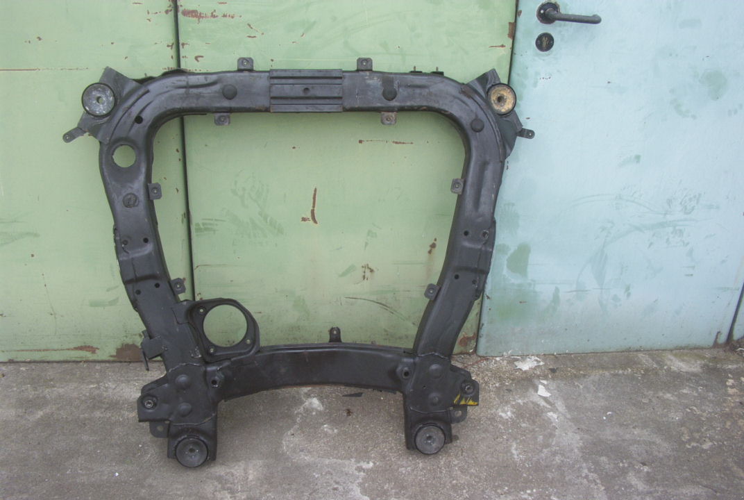

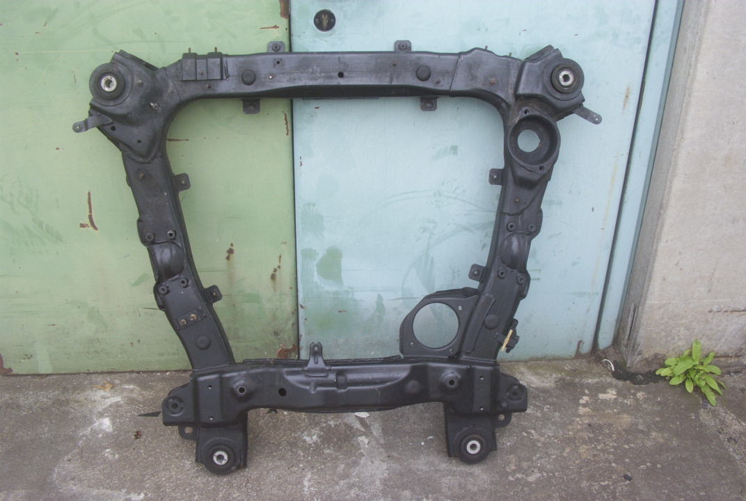

Hallo
Hab jetzt den Träger ausgebaut und sauber abgedampft
Sehr guter Zustand,minimaler Kantenrost an kleinen Haltern oder Schweißnähten
Stammt aus einem 3.0 v6 Modell(falls es Unterschiede gibt)
Standort Bayern(zwischen Bamberg-Schweinfurt)
Kein Versand da groß/schwer
Weitere Info Bitte per PN
- thesis motor-vorderachsschemmel 003.jpg (110.65 KiB) Viewed 568 times
- thesis motor-vorderachsschemmel 002.jpg (108.48 KiB) Viewed 568 times
- thesis motor-vorderachsschemmel 001.jpg (110.72 KiB) Viewed 568 times

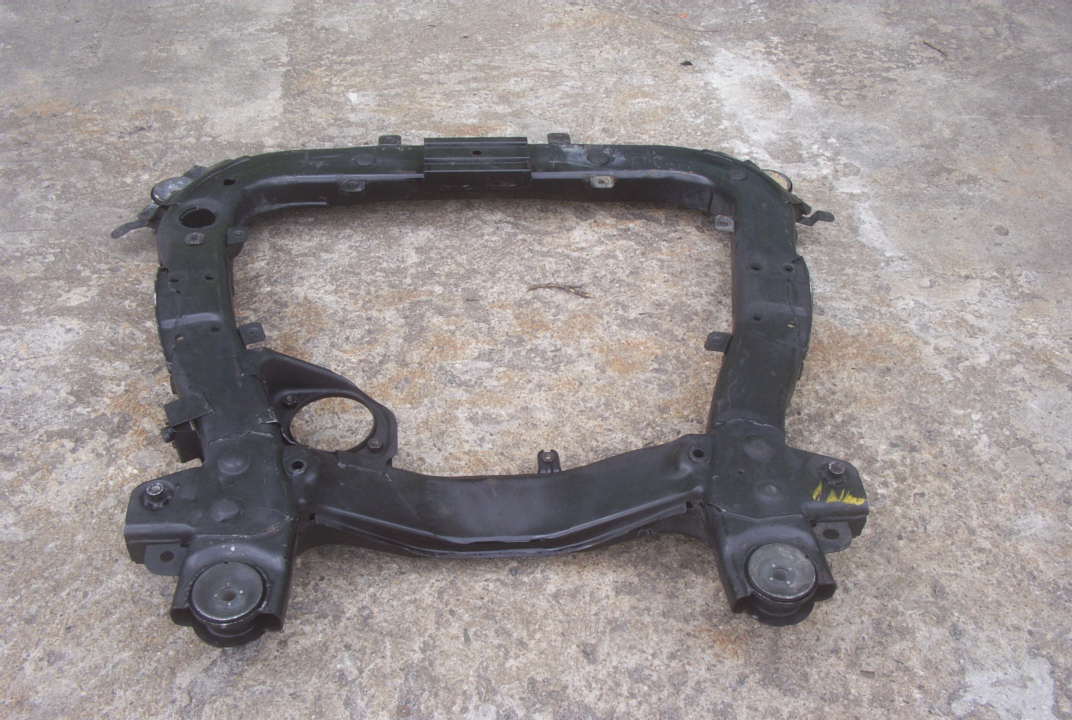

Re: Vorderachse durchgerostet...was nun ?
weitere Bilder

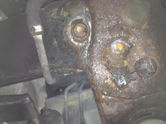

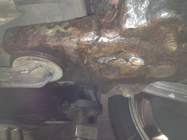

Re: Vorderachse durchgerostet..und die HA!!!
Hallo Thesis Freunde,
als ich letzte Woche meinen Thesis in den Winterschlaf gebracht habe, kontrollierte ich nochmal den Achsträger am Vorderwagen.
Leider musste ich feststellen, das die günstige Reparatur beim Lancia Händler nicht viel gebracht hat! Es lösen sich große Rostteile vom Träger!(keine drei Monate her!!!!)
Gerade die Schweißstellen sind sehr angegriffen! Die Reparatur wie ich sie lassen machen habe, bringt sicher keine Lösung des Problems! Wie Manfred schon erläutert, ist es sicher notwendig den gesamten Träger ausbauen zulassen, und entsprechend konservieren zulassen!
Da ich nun freie Sicht auf den kompletten Unterbau des Thesis habe, stellte ich fest, das die Hinterachse einen ähnlichen Achsrahmen hat,der sieht bei meinem Lancia leider nicht besser aus! Viel Rost .
Ich sehe selber das das Material nicht gerde sehr dünn ist, aber trotzdem bin ich sehr verunsichert. ???
Viva Thesis
Enno(tu)
Hi Enno,
ich glaube, karosserieseitig das ist der grösste Schwachpunkt am Thesis. Ich war im März 2012 noch erfolgreich durch den TÜV, im Juli war er durch. Wenn das erstmal angefangen hat zu rosten, gibt es wohl kein halten mehr. Ich vermute sogar, dass die Achsträger von innen her rosten. Meiner war 04/2003.
Ob sich das alles lohnt, wenn der Achsträger durch ist, muss jeder selbst wissen. Meiner hatte jetzt schon zuviele km runter, da wollte ich keine Tausende von Euros mehr reinstecken.
Gruss...Ralf

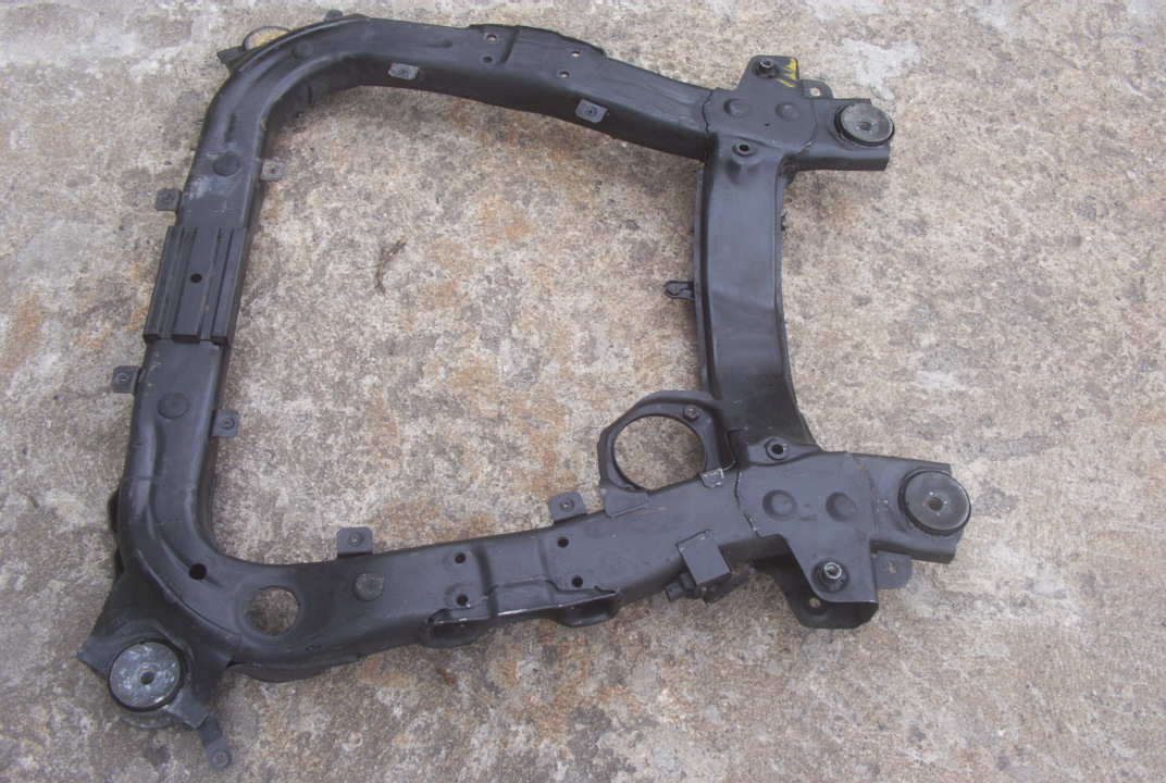

Hallo Enno,
bei mir ist auch der Motorträger durchgerostet.
Ich habe einen gebrauchten von der Firma Bresolin.com aus Italien gekauft.Der sieht aus wie neu.
Für den 6 Zylinder 3.0 ist dort noch einer zu haben.
Mußt du nur schauen ob sie baugleich sind.
Der Träger vom 2.0 und der 2.4 Diesel sehen auf auf Bildern im Internet gleich aus.
Der Preis günstige 175 Euro inkl. Versand.
Auf der Homepage ist der Motorträger nicht zu finden.
Einfach per Mail anfragen.
Wird bei nächster Gelegenheit eingebaut.
Gruß Thomas
Gruß Thomas
- motorträger neu.jpg (50.13 KiB) Viewed 568 times

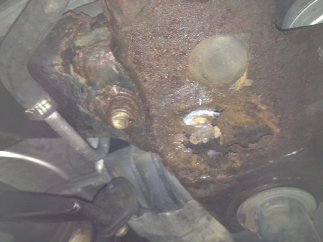

Der defekte
Auf den Bildern kann man es nicht so gut erkennen.
Wenn er ausgebaut ist werde ich noch welche einstellen.
Gruß Thomas
Gruß Thomas

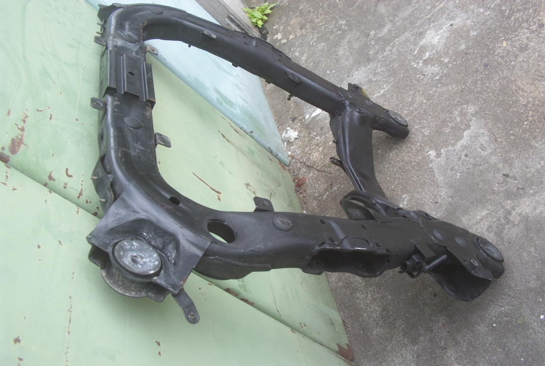

Noch 2
- motorträger 2.jpg (110.22 KiB) Viewed 568 times
- motorträger 1.jpg (100.47 KiB) Viewed 568 times
Hallo zusammen,
@Thomas Das hast du ja echt nen Schnapper gemacht. Also deine Fotos sind ja echt grausig. Mein Motorschemel hat ja auch Rost, aber in keinster Weise soviel..
Wie gesagt, hat meine Werkstatt mir vorgeschlagen, den Motorschemel für ca. 300 Euro zu demontieren und zu montieren. Da ich einen Arbeitskollegen im Chempark Krefeld habe, der nebenbei in einem Strahlbetrieb arbeitet (Sandstrahl-, Glasperlstrahl- und Trockeneisstrahlarbeiten) wird das Problem im Frühjahr angegangen. Diese Firma konserviert dann auf Wunsch auch den Motorschemel. Allerdings habe ich für diese Arbeit preislich noch kein Angebot.
Gruss aus KR
Manfred
Gruss aus KR
