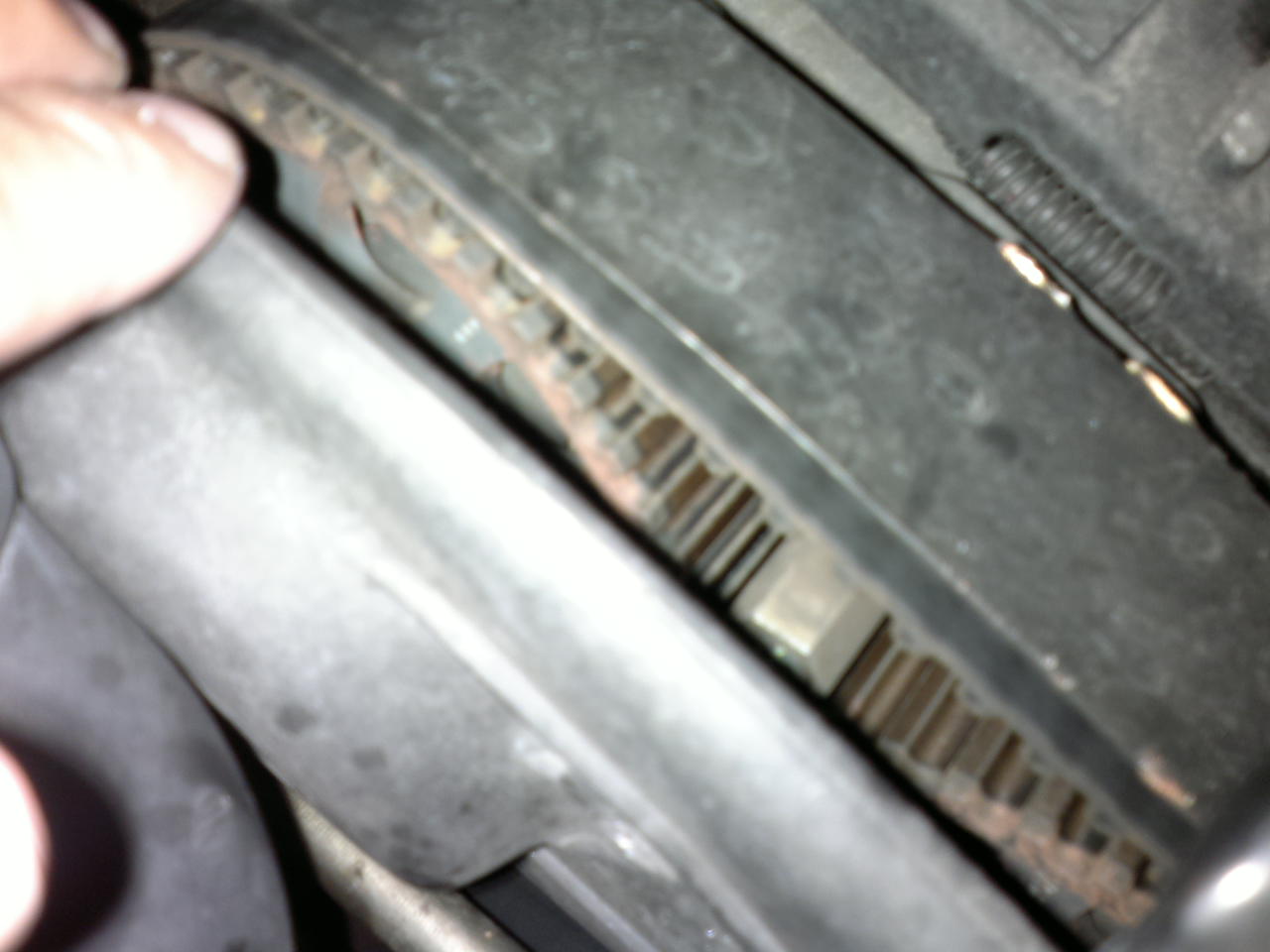

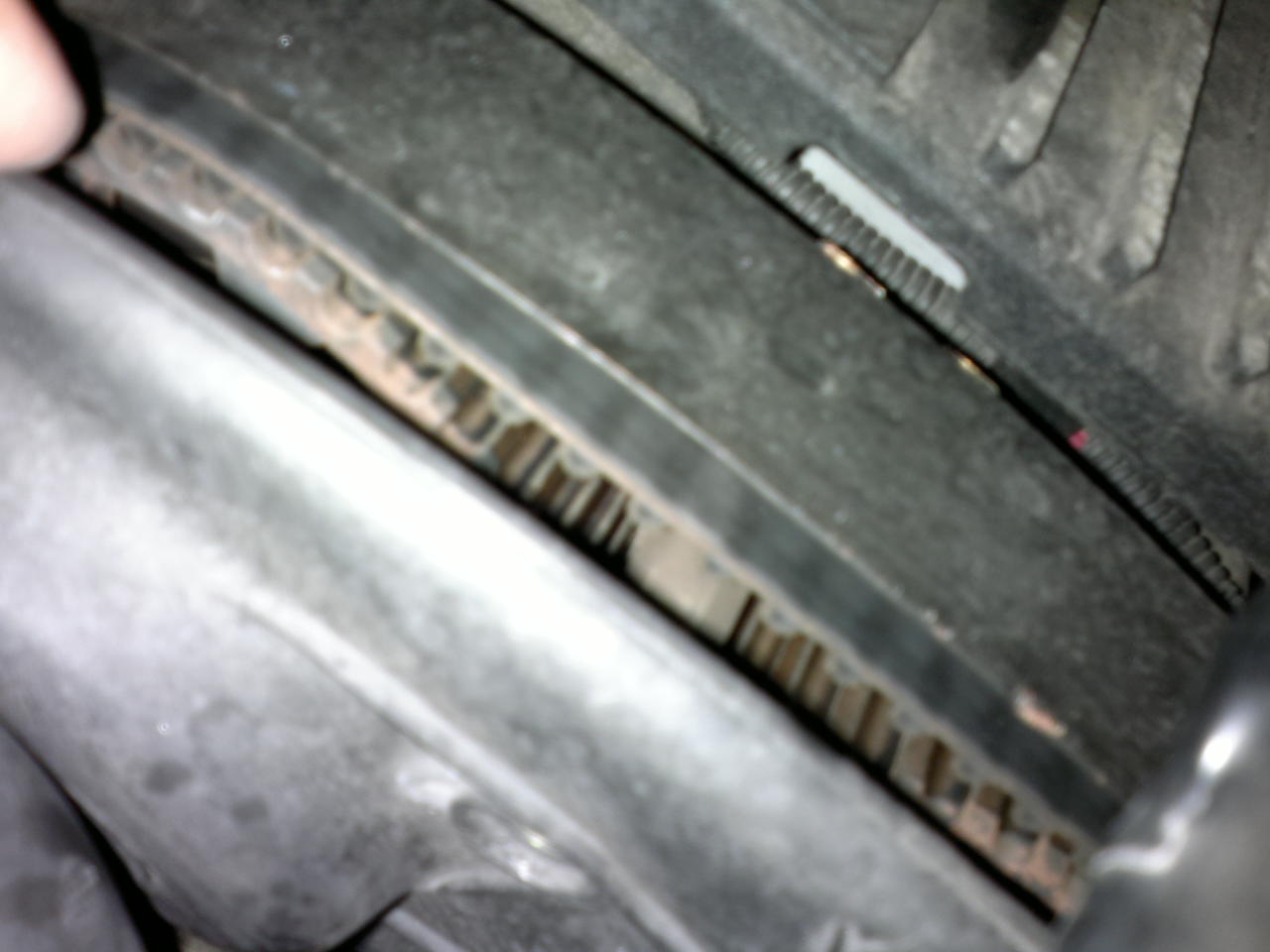

Ciao a tutti, l'altro giorno sono riuscito a "ritagliarmi" una buona mezz'oretta da passare in box per cercare di vedere le condizioni della cinghia, l'unica cosa che sono riuscito a fare, dato lo spazio disponibile, è stato spostare di alcuni cm il carter in plastica di copertura (vedere foto). Da quel che ho potuto vedere, le condizioni non mi sono assolutamente sembrate quelle di una cinghia sostituita 12 mesi fa e con all'attivo solo 8000 KM! Troppo "liscia" sul lato opposto a quello dentato (in pratica dove scorre sui cuscinetti tenditori), per me è ancora quella montata in fabbrica e non è mai stata sotituita. Dal momento che, se dovesse rompersi sono grossi dolori al portafoglio, preferisco avere dolori minori e non rischiare.

Ciao Pietro, quei numeri (79936 13-7-11) non sono sulla cinghia ma sul carter, la cinghia si trova sotto, purtroppo non sono riuscito a spostare la protezione più di così, non c'é proprio spazio! Poi le foto fatte con il telefono non rendono molto l'idea...
Come ho scritto, da quel poco di cinghia che sono riuscito a vedere, non mi sembra proprio abbia girato per soli 8000 km e sia vecchia di appena un'anno! All'interno dell'auto ho trovato tutte le ricevute relative ai tagliandi eseguiti ma guarda caso nessuna della sostituzione cinghia! Poi l'ultimo cambio olio é stato fatto nel 2009 (e si vede!), e nel 2011 cambiano solo la cinghia?? Ma per favore! Quindi non voglio correre rischi, oltre al tagliando programmato metto in conto anche la distribuzione, troppo rischioso sperare in bene...

Sono pienamente daccordo con te Luca.
