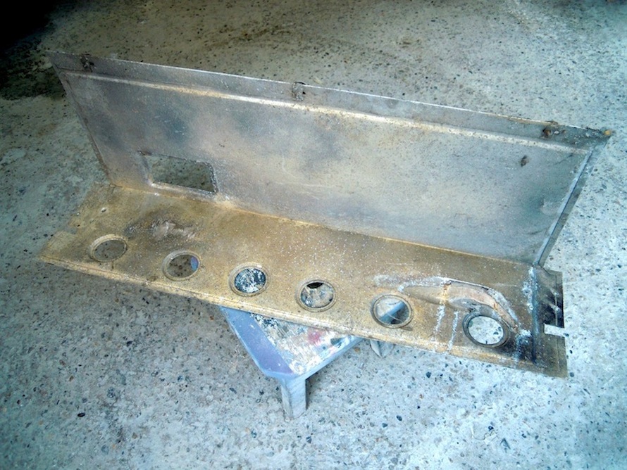

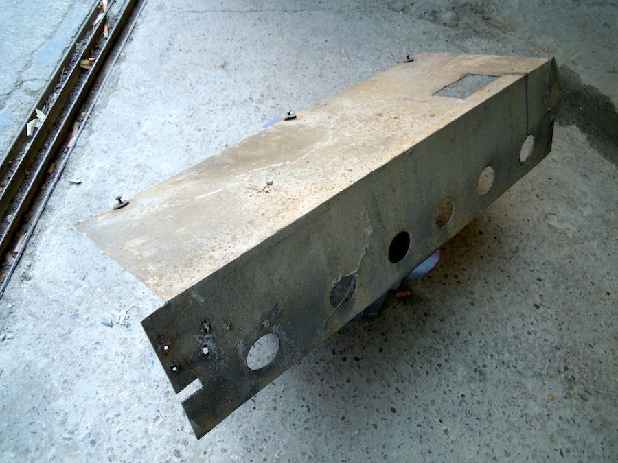

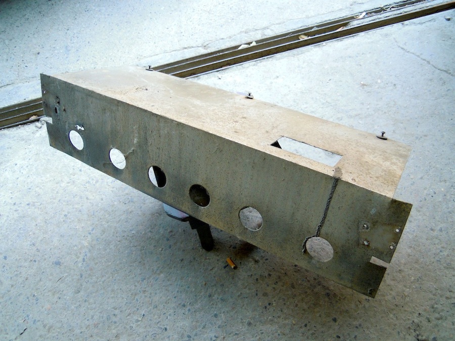

Eccoci, finalmente sono riuscito a fotografare e misurare il mio paracalore smontato dal carrozziere.
La mia è un seconda serie, quindi è presente il foro rettangolare per la presa d'aria del filtro dell'aria sulla parte superiore.
La parte interna, verso lo scarico, è imbottita con materiale che cede al tatto, probabilmente amianto o fibre di quel tipo.
Ecco le misure :
diametro fori 50 mm
larghezza x altezza parte verticale con fori 86x20 cm
larghezza x profondità parte orizzontale superiore 80x29 cm
il paracalore è fissato sulla parte verticale con le staffette visibili sul catalogo ricambi, mentre la parte superiore è fissata con le tre viti visibili nelle foto alla lamiera orizzontale nella parte posteriore del vano motore.
Buon lavoro, posta le foto del tuo prodotto quando lo finisci.
