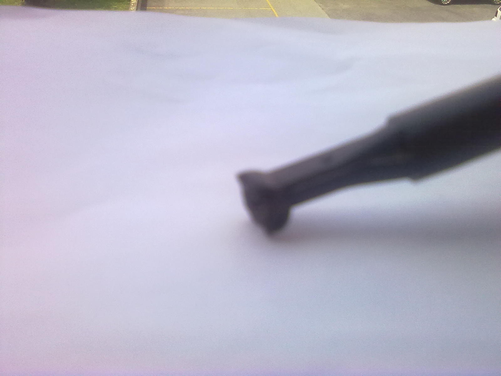

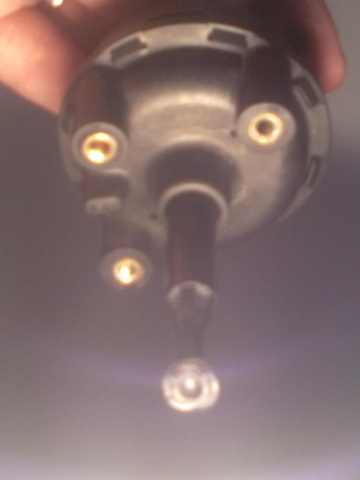

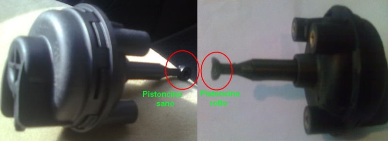

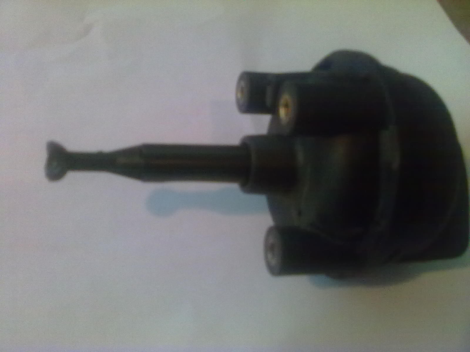

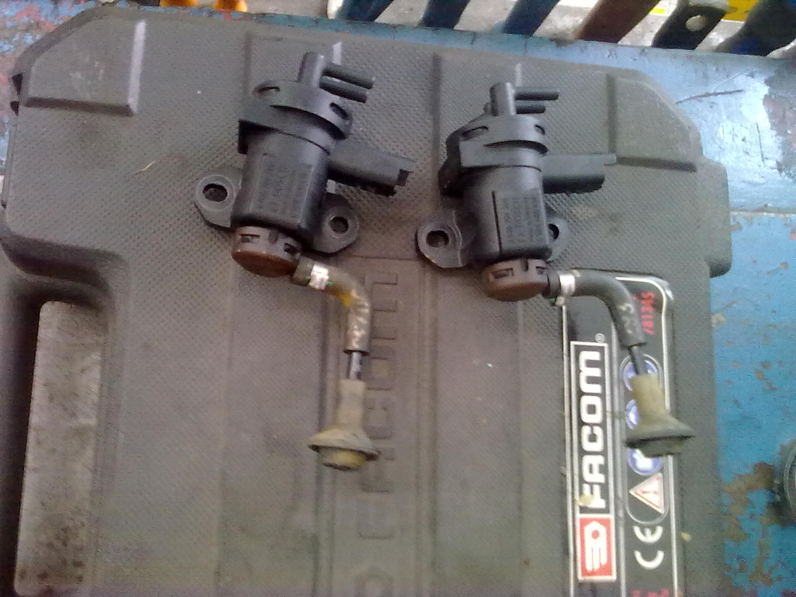

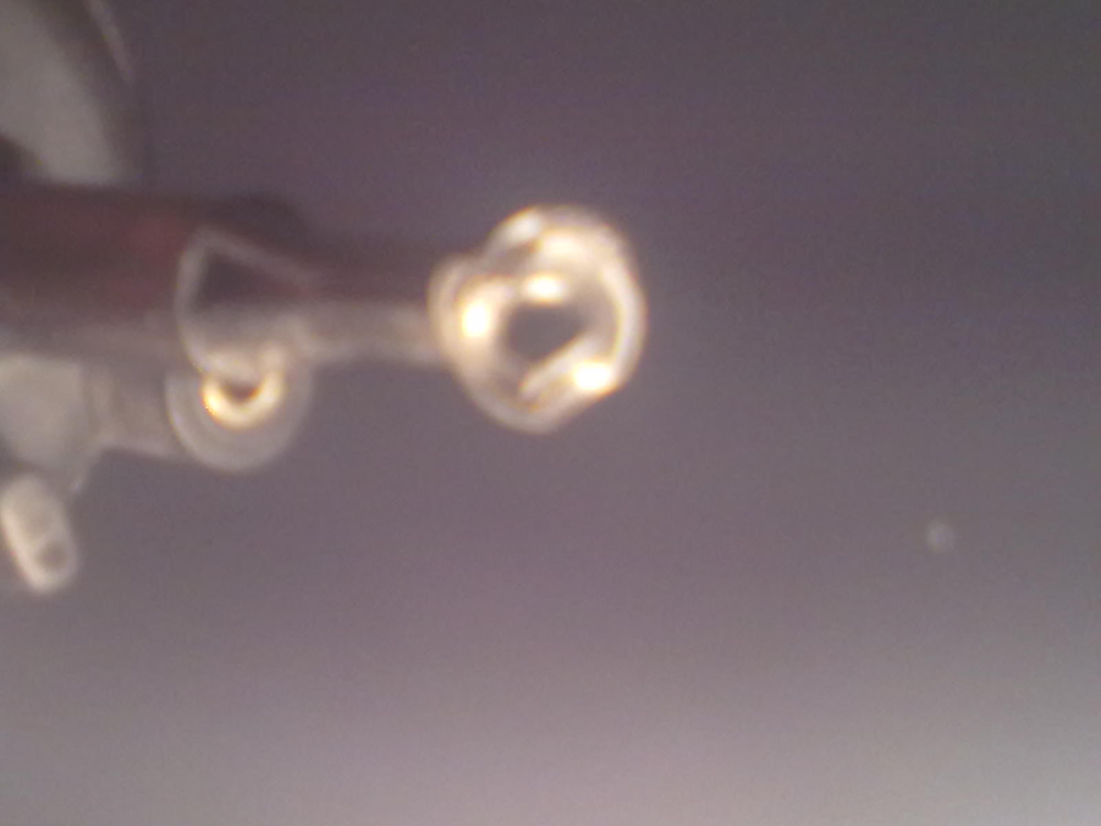

Dopo aver ritirato la vettura, l'ho subito testata in superstrada. Ma come ho già detto prima, dopo pochi chilometri si è riaccesa l'anomalia. Ho immediatamente richiamato il meccanico, esponendogli l'accaduto, e mi ha detto che a loro non era successo (l'hanno provata alcuni giorni). Allora, per non saper ne leggere e scrivere, ho detto: Cambiami la swirl perchè ho letto su "UN FORUM" che il problema potrebbe essere riconducibile a questa valvola (anche perchè l'avevo già acquistata alcuni mesi fa ed era a casa a fare la muffa). Oltre questa, mi ha sostituito 2 pezzi (non conosco i nomi, ma in foto 1) e dopo aver smontato la swirl mi ha fatto vedere com'era combinata la vecchia.... (...e qui mi autocensuro...). Giudicate voi... manca un pezzettino della sfera finale, non lavorando bene.
A questo punto, incrocio le dita, sperando che il problema sia definitivamente risolto!

Il nesso non sta nel cruise ma nei giri motore che restano costanti appena sotto i 2000 giri . Anche a me succedeva ma dopo cambiata la swirl ha smesso ... Magia ?

Quelli sono gli attuatori, quando la centralina manda loro il segnale, quelli aprono il circuito del vuoto che arriva fino alla swirl. Comunque non serviva cambiarli, uno è per la swirl e l'altro era per l'egr: probabilmente il meccanico non sapeva quale fosse e li ha cambiati entrambi, tanto paghi tu.

...Non ci crederete ma il problema è stato risolto con la semplice sostituzione della valvola killer.
Era proprio lei in avaria. Chi l'avrebbe mai detto che una cosa così piccola, avrebbe causato problemi così grossi.
