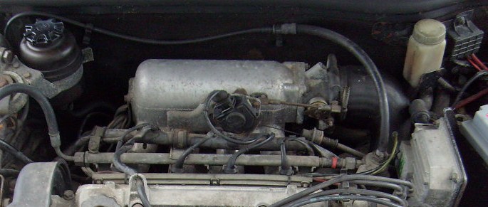

Hier mal ein Bild des Ansaugs.
Vielleicht kann jemand das Bild bearbeiten und das Betreffende markieren....
Danke.

Ich denke da brauchts kein Bild. Es ist die Schraube, die genau über der Drosselklappe ungefähr im 45° Winkel in Richtung Fahrerseite zeigt.
