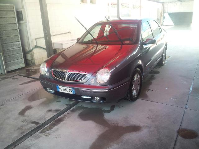

domanda se voglio mettere le luci sotto chiave cioè che si accendino solo quando ce la chiave...da dove la prendo...??
DeltaHPE
Messaggi: 12157
Re: luci diurne led
Per esempio se ti colleghi alla fusibiliera potresti usare quello dei servizi ... se invece vuoi collegarti nel cofano motore ... ci sono derivazioni o fusibili che ti puoi collegare ma non saprei le posizioni non avendo la Lybra ...
peppe2000
Messaggi: 225
Iscritto il: 29 nov 2009, 14:33
Re: luci diurne led
Messaggio da leggere da peppe2000 »
dato che ho il filo positivo gia nel auto collegato al'interruttore voi attaccarlo al fusibile cosi evito di scordarmelo acceso...di ke colorazione è il fusibile dei servizi?
peppe2000
Messaggi: 225
Re: luci diurne led
le posso collegare al fusibile dell 'accendisigari??
Avatar utente
Elettriko
Messaggi: 23056
Località: Calci (PI)
Contatta:
Re: luci diurne led
peppe2000 Scritto:
> 'accendisigari??
Direi di si , è una delle linee sotto chiave.
peppe2000
Messaggi: 225
Re: luci diurne led
lavoro finito.....pulsantino con led all'interno, fusibile non si sa mai....e quando apro la macchina si accendono lo collegate alla luce sotto lo sportello pero ho dovuto mettere un temporizzatore

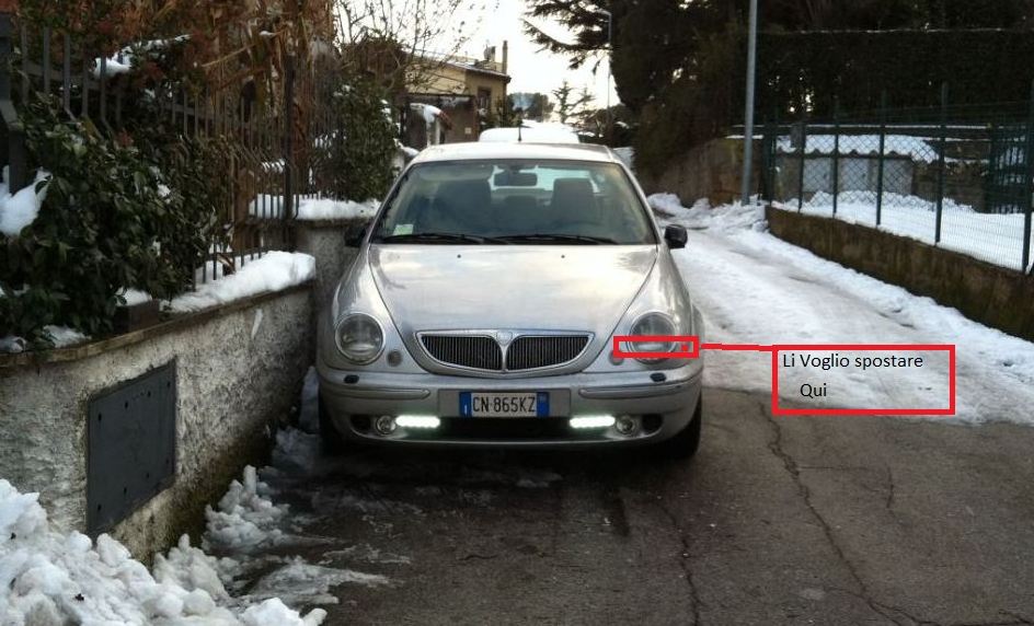

Ho messo i led Drl ma sinceramente non mi piacono cosi ! Li ho messi perche non voglio tenere sempre accesi i fari xenon di giorno . i led si spengono quando accendo luci di posizione ! Ho deciso da metreli dentro il faro :
