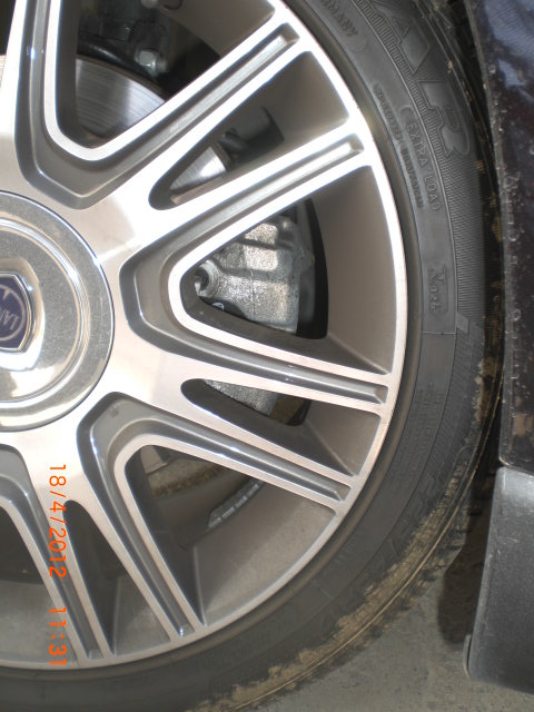

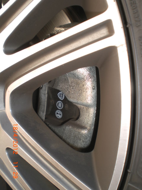

Hier einmal ein paar Bilder der vorderen Bremsanlage.
Leider sieht man recht wenig, aber man erkennt den fehlenden Brembo-Schriftzug und die Abweichung zu der Bremsanlage die Bernado gepostet hat
- cimg3591.jpg (128.82 KiB) Viewed 500 times
- cimg3590.jpg (112.39 KiB) Viewed 500 times
- cimg3589.jpg (91.33 KiB) Viewed 500 times

Das sieht tatsächlich danach aus, dass man beim Delta heuer auf das Brembo-Bremssystem verzichtet hat...

ja so sehe ich das auch...

Nun ob wegen des Quietschens der Bremboanlage oder aus "Einspargründen", werden wir wohl nie erfahren, aber die Bremsscheiben haben die gleiche Größe und wenn ihr, die ja einen Vergleich hattet, in der Praxis keinen Unterschied merkt, muss das per se ja nichts Schlechtes sein, im Gegenteil, wahrscheinlich ist dann auch die Wartung "günstiger" und kosten die Bremsklötze weniger.
Es ist ja nicht so, dass nun die 1,8er Delta-Fahrer mit ihren Deltas über einen Rennkurs brettern und ich empfand schon die Bremsanlage des Biturbos mit dem "kleineren Bremsscheiben" und "herkömmlichen" Bremssystem mehr als ausreichend. So gesehen denke ich mir, dass viel wichtiger ist, dass die Bremsen nicht mehr "quietschen".

Tja wie Bernardo schon sagte,sieht wirklich nach einer anderen Bremsanlage aus.
Das muss ja nichts schlechtes bedeuten,im Gegenteil wenn sie genauso gut bremst(und das wird sie wohl müssen)
dafür aber billiger(im Unterhalt) und als Bonus noch ohne Quietschen daher kommt --- warum nicht !
