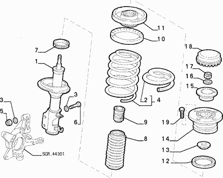

So sieht das Teil bei uns aus!
http://www.ebay.it/itm/TASSELLO-AMMORTI ... 0960806871
LG Lancia Kappa 2000
- naread.exe.png (11.76 KiB) Viewed 410 times

Hui! Nun bin ich wieder verunsichert!
Hab echt Angst, daß ich alles auseinander habe- und dann passt es nicht.
Vielen Dank Jens
Vielen Dank Jens

Die sichere Variante wäre natürlich sich von Fiat noch die Originalteile zu besorgen. Bei nicht-Verwendung kann man die ja dann zurück geben.
Das Bild von Lancia Kappa 2000 habe ich ja auch schon gepostet, erst durch das Bild bin ich ja drauf gekommen, dass es evtl. passen könnte. Das sieht schon recht ähnlich aus...

Re: Eine kurze Frage zu den vorderen Domlagern!
Vielen Dank!
Merkwürdig ist das schon, daß die beim Stilo einfach das Stützlager vom Kappa genommen haben- und noch was weggelassen haben...
Hat denn hier im Forum noch keiner die Stoßdämpfer gewechselt?
Wenn ich die Teile eventl. zurückgeben will, wäre es besser im Netz zu bestellen.
Glaube mein Fiatfritze wäre nicht begeistert, wenn ich ihm die Teile zurück bringe...
Viele Grüße Jens
PS: Hab gerade beim Fiatmenschen angerufen! Diese Stützlager sind nicht mehr lieferbar!!!
Also die lassen unseren Kappa absterben! Dieses Auto kann wirklich nur noch fahren, wer genug Fachwissen hat um die Teile zusammen zu tragen.
Viele Grüße Jens
Wenn das wirklich der Fall ist und dein Fiatmensch dir nicht nur einfach einen Neuwagen verkaufen will, dann wäre es natürlich umso interessanter zu wissen, ob das Teil vom Stilo tatsächlich passt...
Hallo Pelle!
Ich werde auf jeden Fall berichten!
Was mich bestärkt, ist die Tatsache, daß zu diesem Reparatursatz ein Wälzlager dazu ist.
Beim Stilo gibt es dieses Wälzlager laut Eper nicht!
Daher wurde dieser Repsatz eventl. wirklich für den Kappa gemacht.
Viele Grüße Jens
Viele Grüße Jens
Hmm... Jetzt wo du es sagst... Stimmt, der Stilo hat auf dem Bild kein Wälzlager. Na dann...
Achso... Wo hast du das Teil eigentlich her und was hat es gekostet?
Hallo Pelle!
Das Teil gibt es über Daparto bei Prinz Autoteile GmbH für 39 Euro!
Reparatursatz Federbeinstützlager Ruville 825801S
Viele Grüße Jens
