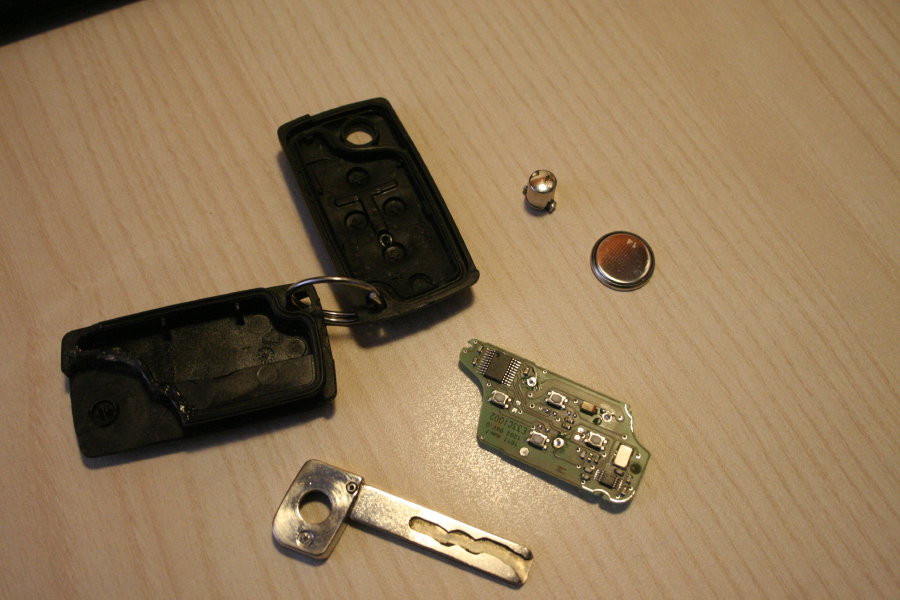

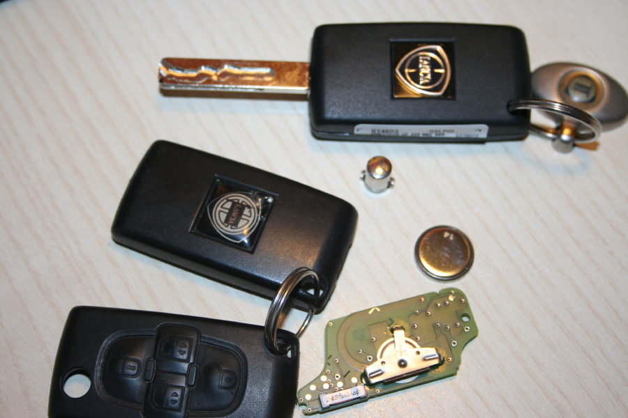

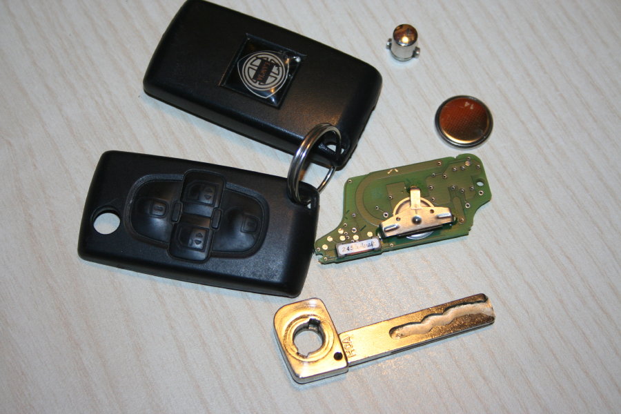

Io ho comprato la chiave completa di trasponder (lo ha fatto per me il carrozziere) direttamente alla lancia, è stata un avventura spesa 220,00 euro, poi altri 60,00 per un codice che io non avevo, non è bastata le key card. in più lasciata per una giornata intere per cercare di programmare le chiavi, risultato, la macchina si accendeva ma le porte elettriche non funzionavano, 4 computer collegati con il sito della lancia, ma niente,poi il lampo di genio, mettiamo il vecchio trasponder nel nuovo guscio e tutto e tornato a funzionare.
Allora io mi chiedo se è solo un problema di guscio come quello che avevo io (e penso abbiano tutti con un telecomando come quello in allegato) non è + semplice ed economico cambiare il guscio e magari cercare il sistema di inserirci la stessa chieve?
Ho notato che la parte seghettata è inserita alla parte che rimane fissa sul guscio tramite un forellino con un fermo.

Certo che è più economico, ma tu cosa avevi di rotto solo il guscio ?

Io praticamente niente, solo che la molla che faceva scattare la chiave non andava, e ciondolava tutto, così ho deciso di cambiare tutto.

Quindi hai pagato per una programmazione che non è andata a buon fine o solo in parte nonchè per tutti i componenti, non sono stati tanto corretti ... (td)
