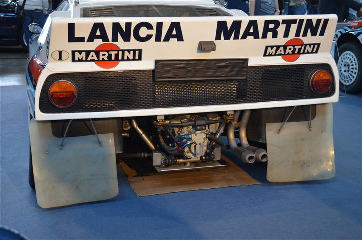

- dsc_0351 (klein).jpg (100.48 KiB) Viewed 323 times
Re: Querruckeln - WEG IS ES
Ich denke nicht, dass es eine gute Idee ist, während solcher arbeiten selbst zu fotografieren ..
@ Mikele: bei deinem Foto hatten sie auch wenig Vertrauen in die Dichtheit des Motors und haben gleich zum Schutz des Teppichs einen Karton untergelegt.
... Super Foto .. Schöne Legende. Danke.
