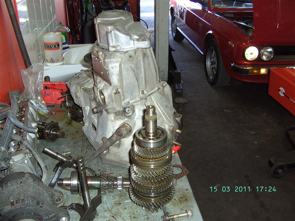

Re: reparaturversuch: das übliche ruckeln beim schalten
hallo jörg
ich kann nur vorschläge machen, um kosten in einem vernünftigen rahmen zu halten.
dazu muss man aber auch bereit sein etwas andere wege zu gehen.
wenn das zu viel mühe erscheint, bitte bei lancia reparieren lassen.
nix für ungut
nix für ungut
