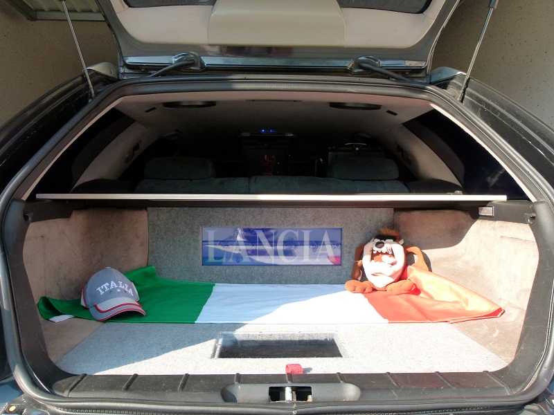

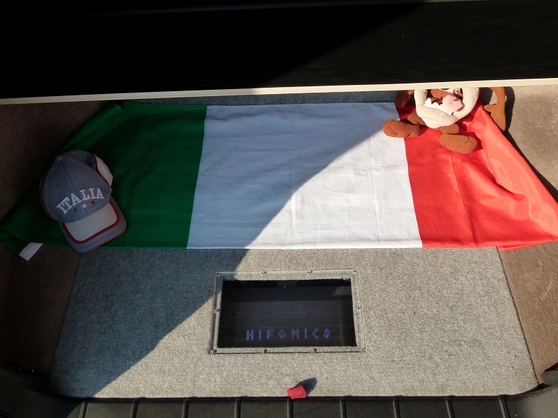

Ja genau den Boden mein ich.
Ich hab den originalen Boden raus, dafür eine 25mm starke MDF-Platte drin. Diese in der Mitte mit Scharnier zum hochklappen.
In der hinteren Hälfte sind die 2 Subwoofer drin. In dem Versteck hab ich den Verstarker dafür unter einem Plexiglas, alles noch extra beleuchtet.
Hecksystem läuft auch über Verstärker, welcher an der Rückbank sitzt. Allerdings hinter einer Blende mit grossem leuchtenden LANCIA Schriftzug.
Hält super, hab das schon seit Jahren und auch des öfteren den Kofferraum gerammelt voll.

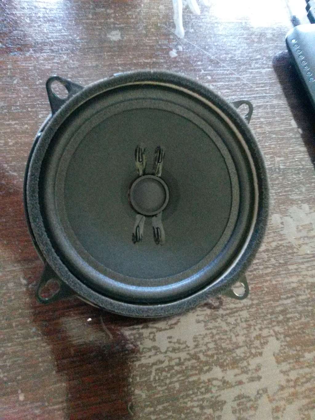

ich habe den originalen aus der Heckklappe auch noch. Kann ja nicht so viel, das teil, darum wollte ich mir das Gewicht sparen. wenn du den willst.....

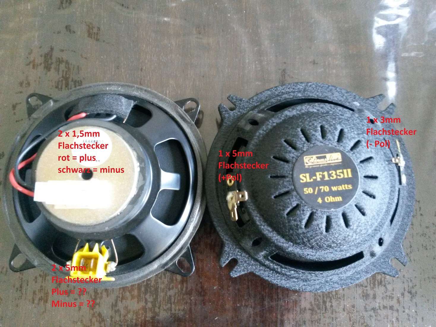

Hallo Taz,
Eine Frage, hatte deine Originalbox hinten zwei Anschlüsse?
Meine hat nämlich zwei separate, wie auf dem Foto 1 zu sehen ist.
Auch ist bei meinen Originalboxen erkennbar, das auf der Frontmembran 2 x 2 Kontaktpaare angebracht sind.
Wahrscheinlich eine für Hoch und eine für den Mitteltöner.
Auf deinem ersten Foto ist nur ein Kontaktpaar erkennbar.
Jetzt meine Frage, da ich mit der Autiotechnik leider nicht so auskenne:
Wenn ich die Sinus 135 anschließen will, wie mache ich das am besten?
Diese haben nämlich nur 1 Anschlusspaar und wahrscheinlich eine interne Frequenzweiche.
Ich würde ja zum Anschluss an die 2 x 5mm Flachstecker tendieren, wegen der Leistung.
Höre ich dann eventuell nur das halbe Frequenzspektrum?
@ Taz: Die unten stehende Frage hat sich geklärt..
Versuch macht klug
Es sind die beiden 5mm Flachstecker zu verwenden.
Allerdings muss dazu noch der Korb bearbeitet werden.
Hallo Taz,
