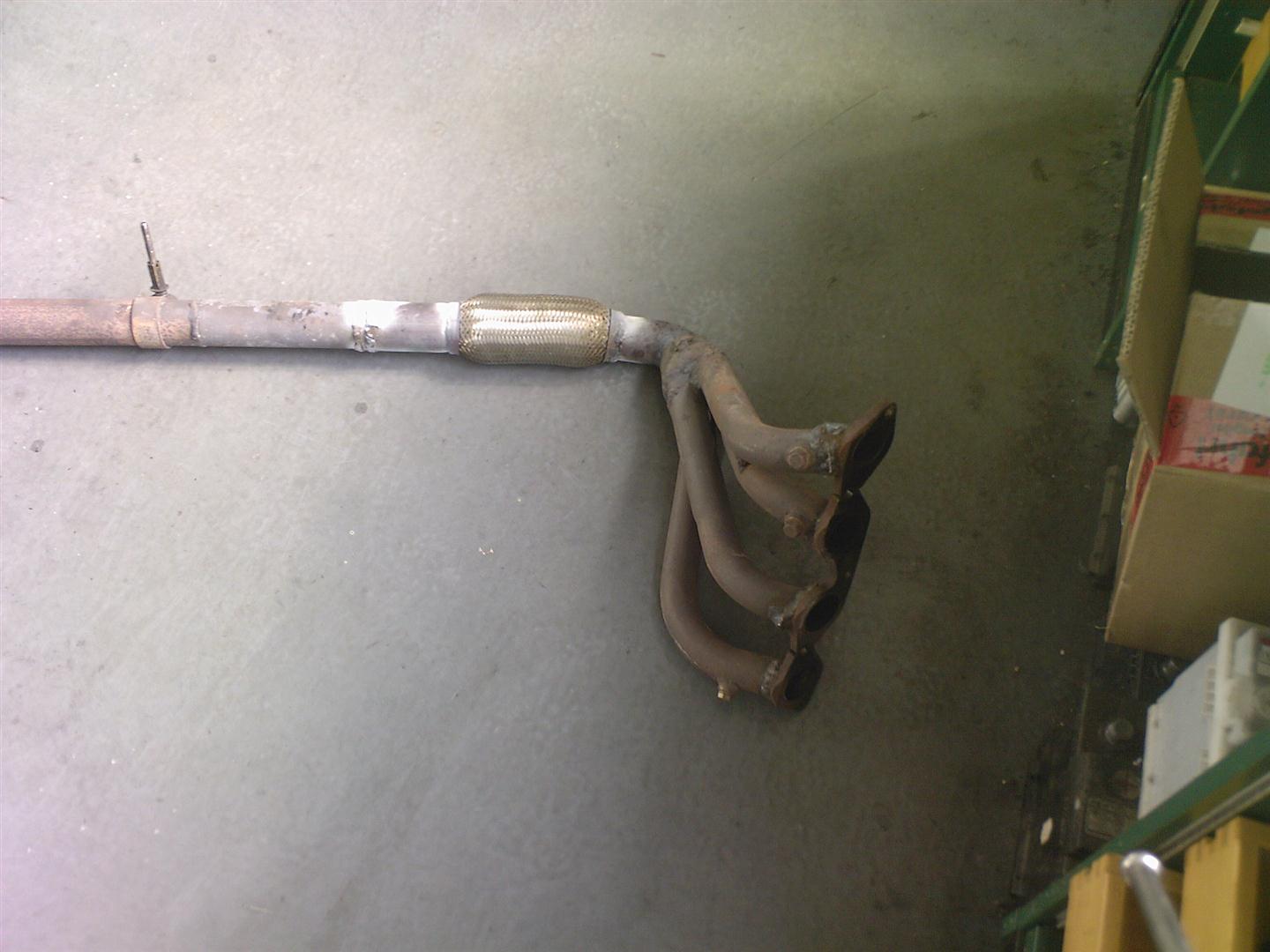

hallo
die nächste 2 sätze bremsscheiben sind bei mir eingetrudelt.
ps. mein sorgenkind.
wer hat einen fächerkrümmer abzugeben?

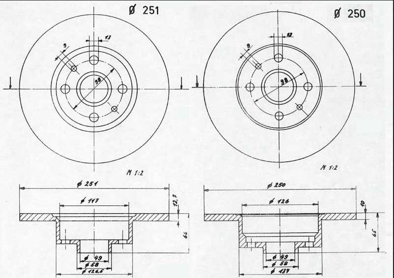

Nachdem die Blecharbeiten nahezu abgeschlossen sind, steht bei mir nur auch die Bremse auf dem Programm. Leider fehlt das Kapitel in "meiner" Repanleitung völig!
@LCV bitte nochmal suchen, die kam von Dir!
@delor Deine Zeichnung hilft schon etwas (siehe Anhang). Bremst mein 78. beta 2000 auch genau damit?
Hier nun die eigentliche Hauptfrage
Muss ich wirklich die 36ziger Mutter am Lager lösen, um die Bremsschreiben zu demontieren, oder geht´s mit Cola, Erwärmen und Kloppen etc. ??
- bremsscheiben.jpg (74.57 KiB) Viewed 336 times
