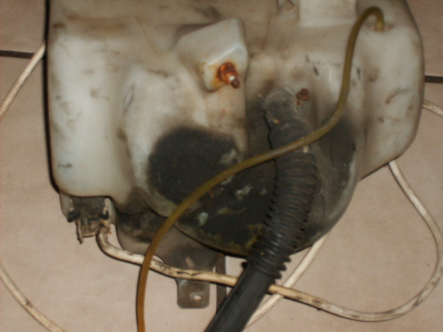

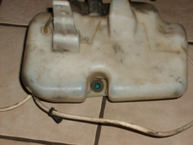

Da warte ich doch mal ab, ob das "Behälter-Bild" näheren Aufschluss geben kann über die Pumpenzahl.
Re: Scheinwerferreinigungsanlage
ich hoffe ihr könnt euch ein Bild davon machen.
Es ist eine gerade Pumpe die von oben eingesteckt wird und eine Winkelpumpe.
Die von oben eingesteckte müsste man durch das Radhaus erfühlen können und müsste für die Scheinwerfer zuständig sein,die Winkelpumpe sitzt vorne links und dürfte für die Frontscheibe sein.
Gruß Matthias
P.S. leider scheint es nur noch den neuen Onlinekatalog von Fiat zu geben,ganz schön nervig wenn Ochs vorm Berge steht8-)
Es gibt bei den kompletten Behältern von Fiat zwei unterschiedliche Bestellnummern und auch Preise, könnte mir vorstellen
das der teurere der mit den zwei Pumpen ist.
Gruß Matthias
Hallo, der Kappa mit Scheinwerfer Reimigung hat 2 Pumpen. Die normalen nur eine.
Die Eper Nr sind tatsächlich füe Behälter mit einer oder zwei Pumpen aufnahmen.
Meistens haben die Pumpenstecker aber ein Kontaktproblem.
Gruß Holger
Gruß Holger
