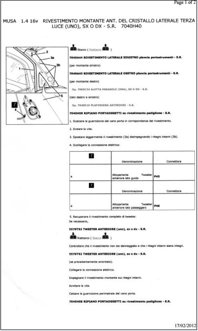

Ragazzi, per smontare i coprimontanti anteriori, ci sono viti?? O sono solo incastri?

Scusami.. per meglio comprendere..per coprimontanti intendi i ""rivestimenti laterali di plastica""!! per intenderci meglio: ..trattasi degli stessi che celano gli eventuali altoparlanti Tweeter??

Quello riprodotto in allegato?? se cosi è..ti faccio avere l'intera procedura di Stacco e Riattacco.

Esattamente silvio!! Sarebbe perfetto avere le procedure!!
Ma in quelli centrali, dove trovo la scritta AIRBAG invece, c'è effettivamente sotto l'airbag o posso smontare anche quelli senza problemi?
Dovrei smontarli per vedere se c'è spazio per sostituire i twetter originali con altri, e poi dovrei far passare un positivo per i led ambienza della plafoniera.
