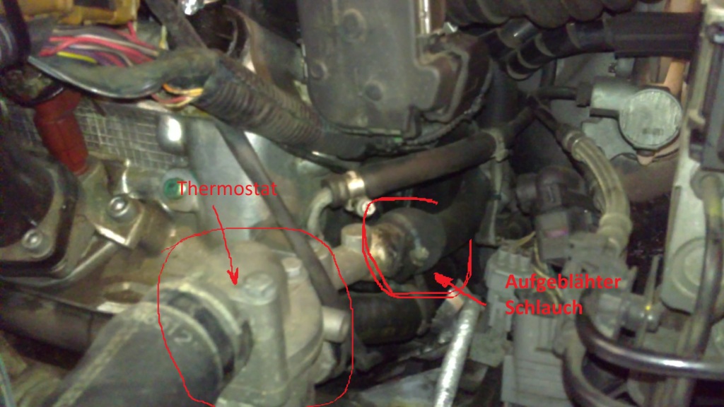

habe jetzt zusammen mit einem befreundeten KFZ-Mechatroniker, das Thermostat wechseln können und nun wird die Diva auch wieder richtig schön warm:)
Dabei haben wir aber ein etwas komisch aussehenden Schlauch entdeckt, der vom Thermostat abgeht und wahrscheinlich für den Innenraum zuständig ist. Dieser bläht sich an der Mündung auf. Wir haben ihn natürlich mit den Fingern abgetastet und er fühlt sich an der aufgeblähten Stelle weicher an als am Rest des Schlauches (kann es sein, dass inneren Fasern schon gerissen sind?!).
Im Anhang ist ein Bild von dem besagten Schlauch.
Vielleicht könnt ihr mich ja aufklären, ob das noch relativ normal ist bzw. ob jemand dies auch schon bei sich feststellen konnte?!
Es ist nur schwer für uns einzuschätzen, ob man sich keine Sorgen machen müsste oder es zu empfehlen wäre den Schlauch zu wechseln.
Vielen Dank für die Hilfe!
Gruß Max;)
Gruß Max;)

Hallo Max
Na den Schlauch würde ich sobald wie möglich ersetzten. Sieht aus wie Pickel kurz vorm platzen
In der Regel ist eine Gewebeschicht im Kühlerschlauch einvulkanisiert um die Druckschwankungen/anstieg und Temp-Schwankungen auszugleichen.
Vielleicht kannst Du auch den überdehnten Bereich abschneiden und wieder ansetzten. Darf halt kein Zug anliegen.

Hallo aibas,
vielen Dank für deine Antwort, aber die Geschichte hat sich heut erledigt.
Ich war mit der Diva nochmal in der Werkstatt um den Fehlerspeicher zu löschen (wurde ja durch das defekte Thermostat verursacht) und der Sache mit den Katsystemwerten, die unter Schwellenwert sind, auf den Grund zu gehen (habe ja getippt, dass es bloß am defekten Thermostat liegen würde).
Nachdem sich der Meister in das Fahrzeug gesetzt hat und den Motor (natürlich schön warm) zweimal auf knapp 6000U/min getourt hat, ist er geplatzt
Tja... was soll man dazu sagen, es wäre wohl früher oder später so oder so passiert. Im Endeffekt hatte ich aber noch Glück, dass es nicht auf der Autobahn passiert ist--> wär wohl nicht so lustig geworden!
MFG Max

Hallo Max
Aua, da sind ein paar Liter Kühlflüssigkeit auf den Wekstattboden geschossen!:D
Dem Motor wird's aber nichts ausgemacht haben.
Aber da geb ich Dir Recht. Auf der Bahn wäre das Katastrophal gewesen.
Da werd ich wohl auch nochmal meine Schläuche prüfen.
aibas
