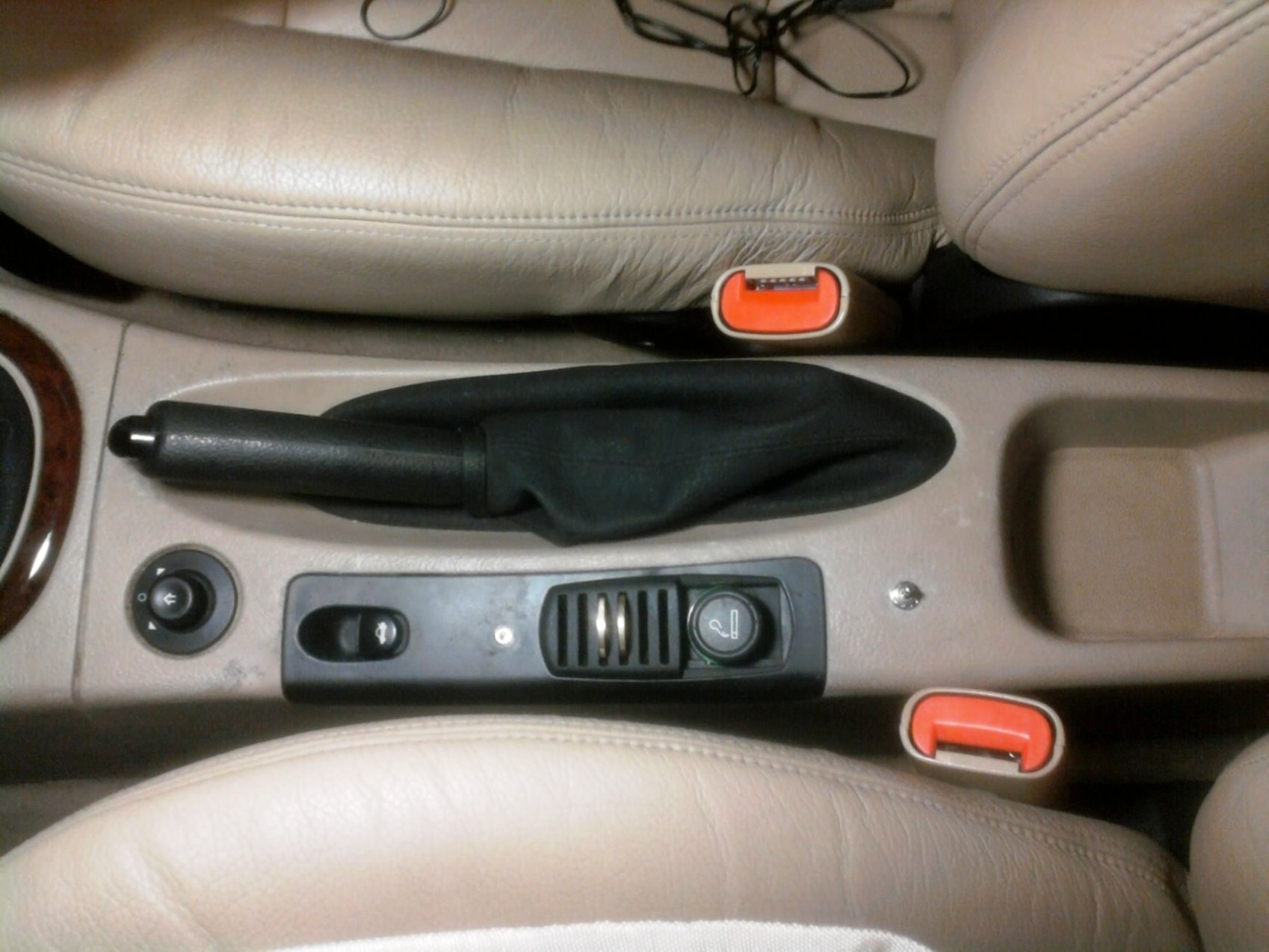

Buongiorno a tutti!
Proprio ieri, seguendo la guida di Club Lybra, sono
riuscito a montare il cavetto aux :D. Mi chiedevo:
se prendessi un caricabatterie usb da auto potrei
alimentarci il lettore mp3 in modo da non avere
problemi di batterie, e per non avere troppi fili
in giro vorrei nasconderlo sotto al cruscotto
in modo da far uscire solo due cavetti.
Qualcuno sa dirmi dove posso trovare 12 V "sotto chiave"
senza fare danni?
Grazie

Puoi tirarti due fili prolungandoti un accendisigari o presa USB al centro, come in foto

Ok, accendisigari sia, ci avevo pensato
ma avevo paura di caricarlo troppo,
mi sembra che i due fili che lo alimentano
siano un po' sottili.
Speriamo non ronzi anche a me.
Grazie
