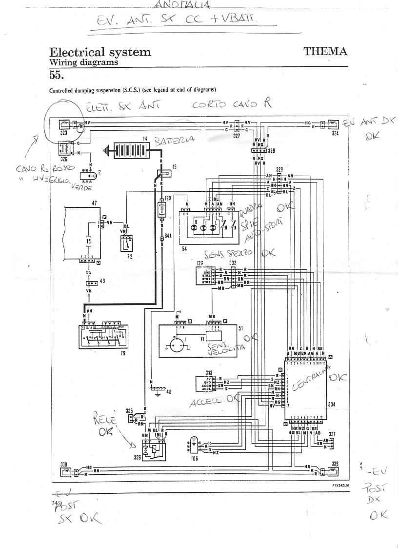

Premesso tutto questo vi descrivo il mio problema: quando sono in sport non viene segnalata nessuna anomalia e quindi mi viene da pensare che la bobina non sia interrotta (nei casi di anomalia in sport di altri possessori vi era un'interruzione di un cavo) mentre quando premo auto e supero i venti km/h mi viene segnalata un'anomalia. Controllando con un lancia tester ho avuto come responso "EV. ANT. SX CC +VBATT", quindi dovrebbe essere il cortocircuito all'elettrovalvola dell'ammortizzatore ant. lato guida.

Questo è lo schema elettrico. Aggiungo anche che con il lancia tester ho controllato tutti i vari sensori. Naturalmente nessun errore infatti per riscontrarlo ho dovuto fare una prova in marcia col tester collegato

Allora Franz, sono 3 i controlli principali che puoi fare tu solo con l'uso del tester e sono questi:
1 - VERIFICA DELL LINEA R sull' amm.ant.sin. - auto ferma, quadro spento, spinetta sull'ammortizzatore staccata e connettore B sulla centralina staccato, puntali del tester sul pin 5 (linea R) e pin 10 (linea HV), risultato ottimale R= ?, quindi nessun corto sui cavi.
2 - VERIFICA CENTRALINA, auto sul ponte o in marcia, velocità >20 km/h tasto su AUTO, verifica sul connettore 328, letture sul tester: R-HV ? R-HG e poi verifica alternativamente inserendo il tester solo sulla linea HV (effettuare al lettura) e solo sulla linea HG dovrai avere che HG ? HV. La prima verifica ti seve a controllare la centralina la seconda gli ammortizzatori sotto tensione.
3- Ma credo che tu l'abbia già fatta, quadro spento, spinette staccate sugli ammortizzatori e verifica dell'impedenza per ciascuno di essi, naturalmente le letture devono essere uguali e mai pari a ?.
In genere se c'è corto sugli amm. avviene proprio all'uscita del cavo da questi, alla tua seconda domanda mi pare che la centralina comanda gli attuatori degli amm. variando le impedenze sulle rispettive linee per cui la risposta è gnì, alla terza domanda ti ho già risposto.

Pietroth sei stato davvero gentile a darmi questi consigli così dettagliati. Per quanto riguarda il test n. 1 ho un piccolo dubbio: nel connettore B il pin 5 non è il cavo R ma RN che va all'ammortizzatore post. sinistro. Se stacco il connettore B dalla centralina e metto i puntali nella spinetta dove si collega la spina dell'ammortizzatore ant. sx posso comunque controllare che R sia infinita e quindi niente corto circuito?
Secondo te se cambio i cavi dell'ammortizzatore anteriore sinistro lasciando intatta la bobina potrei risolvere?

Franz, in realtà la prova consiste nel verificare che il circuito R non faccia contatto con la linea HV.
Il pin 5 (RN) in pratica è sul circuito ad anello equipotenziale del positivo collegato a tutti e quattro gli ammortizzatori ma ciò che a noi interessa è verificare che non "tocchi" la linea HV della centralina dedicata all'amm. ant.sin. dando per scontato che non vi sono corti su altre linee naturalmente.
Per quanto riguarda la sostituzione del cavo fino all'elettrovalvola, se gli ammortizzatori sono uguali o simili a quelli che monta la Thesis se vedi qui http://www.viva-lancia.com/lancia_fora/ ... msg-690110 noterai che è alquanto difficile.

Appena avrò un attimino di tempo farò questa prova cmq il cavo da sostituire è fattibile perchè gli ammortizzatori anteriori della mia thema hanno uno sportellino sul fianco che permette di accedere alla bobina. L'elettrovalvola non si trova al piede dello stelo come nella thesis ma di lato e quindi è molto più agevole cambiare i cavi. Spero di risolvere cambiando questi fili e di non scoprire che il cortocircuito sia all'interno della bobina altrimenti sarà più complesso il lavoro.
