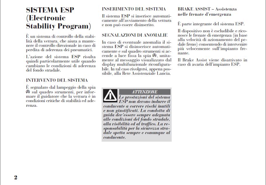

Buongiorno!!. Premesso che, sulla nostra Musa il sistema ESP (Elettronic Stability Program) (Pag 2) integra il BRAKE ASSIST (assistenza nelle frenate in caso di emergenza).

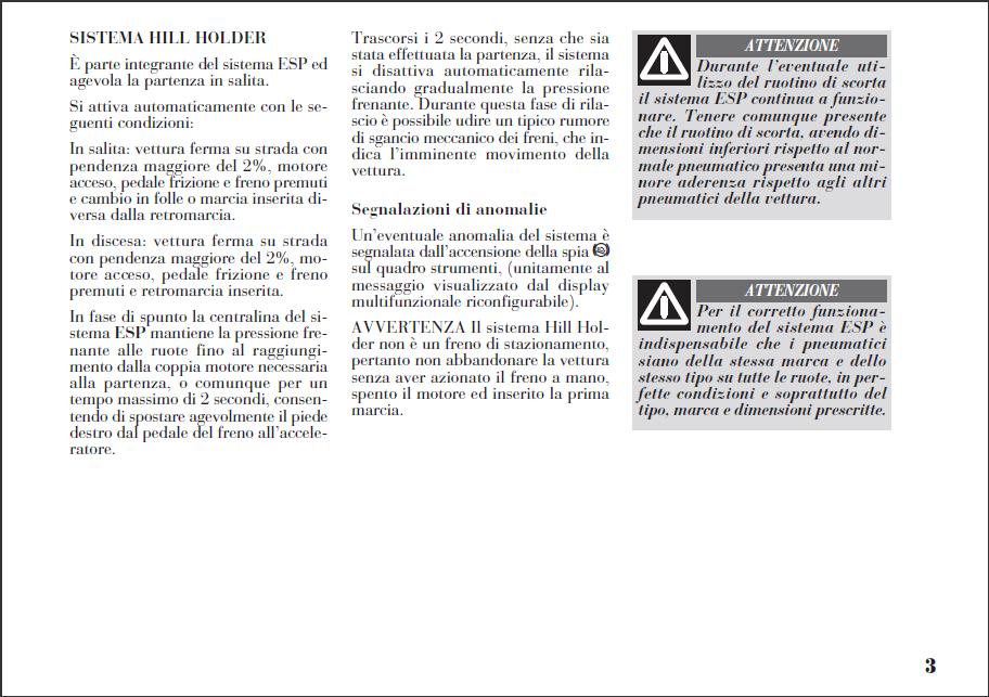

..Cosi come è parte integrante dell'ESP, anche il SISTEMA HILL HOLDER (Pag. 3) e per il quale quest'altro sistema, facilita la parternza in salita.

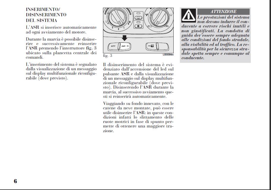

..Sempre facente parte del sistema, vi è compreso anche il sistema ASR (Anti Slittamento Ruote) Pag. 5. Tenendo presente che, SOLO questa opzione è escludibile dall'utente mediante l'interuttore raffigurato in allegato (Pag 6).
