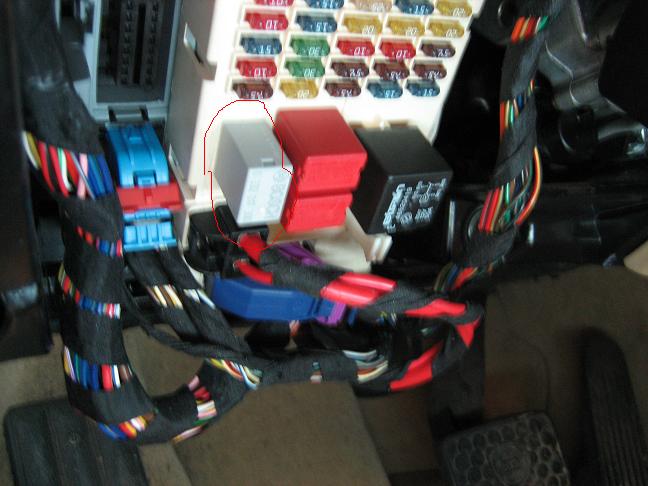

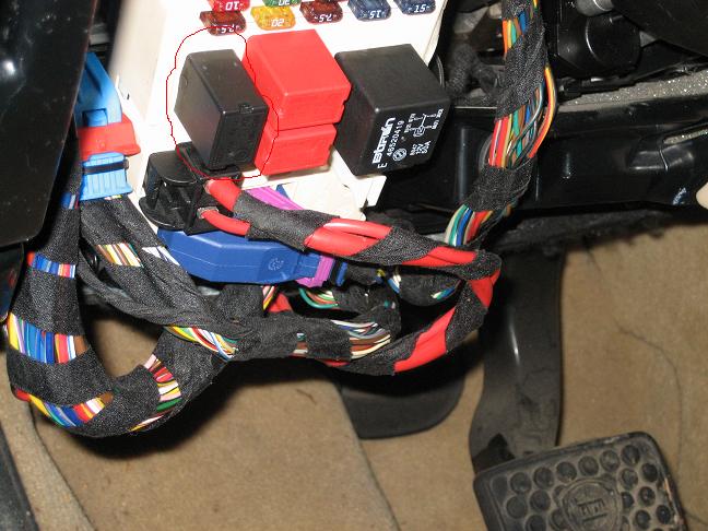

Anche io ho avuto questo problema particolarmente quando faceva freddo. La colpa è stata il microrele (nel foto). Lo ho sostituito (il costo era 11,40 e) e i fari lavorano adesso perfettamento.
Tapio - vicino settentrionale
thesis ajovalot 007.jpg (53.07 KiB) Visto 419 volte
thesis ajovalot 006.jpg (67.33 KiB) Visto 419 volte
