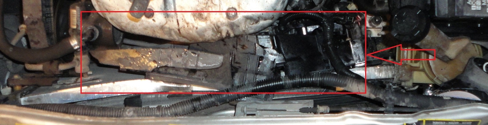

Ciao ragazzi, ieri sera purtroppo ho avuto la sfortuna di investire un cane, bello grosso, comparso all'improvviso per strada.
Mi ha causato un bel pò di danni, poichè mi ha rotto il paraurti anteriore, il fanale sinistro, si è curvato il radiatore, rotta la vaschetta che contiene l'acqua del radiatore, e subito alle spalle del radiatore e prima del motore c'è una cosa nera, parallela al radiatore stesso e messa di lungo, non so cosa sia (non sono molto esperto in materia), che si è rotta poichè si è rotto un supporto (guardando nel vano motore sulla sinistra c'è "l'aggancio rotto" del pezzo nero che dico). Appena avuto l'incidente la macchina perdeva acqua, ho provato a rimetterla in moto dopo un pò e partiva; dato che ero a qualche chilometro da casa ho iniziato a camminare pian piano, la temperatura acqua segnava 90 gradi (normale), però dopo qualche chilometro dal vano motore ho iniziato a sentire un ticchettio in accelerazione (acceleravo poco per paura di surriscaldare il motore), la macchina ha iniziato a tremare un pò come se non reggesse il minimo, e dopo un pò si è spenta. L'ho riaccesa un'altra volta e per tenerla in moto dovevo tenere la frizione più giù del previsto, dopo un pò si è spenta dinuovo, e dato che il ticchettio dal motore diventava più insistente ed il tremolio anche e vedevo fumo bianco dallo specchietto retrovisore, non l'ho più riaccesa e grazie all'aiuto di amici sono riuscito a trainarla a casa.
Oltre ai componenti ovvviamente da sostituire (paraurti fanale radiatore etc...) secondo voi quel ticchettio cosa poteva essere? Non c'era alcuna spia accesa sul cruscotto, ne prima ne dopo, tutto regolare.
Vi ringrazio per il vostro aiuto.
PS: ho appena fatto delle foto (che allego) del pezzo nero che vi dico e provato a metterla in moto, si è accesa al primo colpo, poi l'ho spenta subito.

A vederlo cosi,sembra il gruppo elettroventola del radiatore,che essendo stato spinto dal radiatore stesso è andato contro il collettore...

In effetti ora che me lo dici penso proprio che sia quello, non ci avevo pensato.
Dite che avendo camminato poi per un 5-6 km e col fumo bianco che usciva e la macchina che balbettava posso aver danneggiato il motore? O il fumo ed il balbettio potevano essere solo dovuti al radiatore piegato (non so se sia danneggiato) o al serbatoio dell'acqua del radiatore rotto?

Il fumo da dove usciva?
Se usciva dal muso,poteva anche essere solo che avendo rotto radiatore e vaschetta di espansione,l'acqua che è uscita andava in evaporazione con il calore (data anche la presenza del collettore di scarico proprio li).

Il fumo era bianco ed usciva dal vano anteriore,anche nello specchietto retrovisore ne vedevo un po (ma mentre si cammina penso sia normale che arrivi dietro). A me ha preoccupato soprattutto quel clac clac che si è fatto piu insistente mentre acceleravo.
