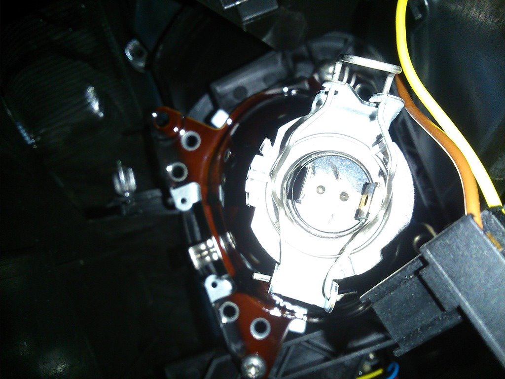

Hallo - ja der Wechsel ist ärgerlich - ich hatte es zuletzt mit Hilfe eines Fotos versucht - leider habe ich dann beim Einbau den "Bügel" ausgehängt und der ist in den Scheinwerfer reingefallen - ich habe ihn aber rausholen können und es dann in der Werkstatt machen lassen :evil:
Wer des dennoch versuchen will - hier 2 Fotos - linker Scheinwerfer (in Fahrtrichtung gesehen) - Achtung - das Mobiltelefon wurde mit der oberen Seite nach unten zeigend in den Motorraum gehalten - also bitte entsprechend berücksichtigen ! Handy Oben zeigt Richtung Erde - Linse Richtung Scheinwerfer !
