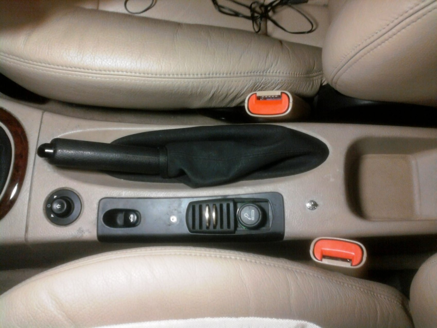

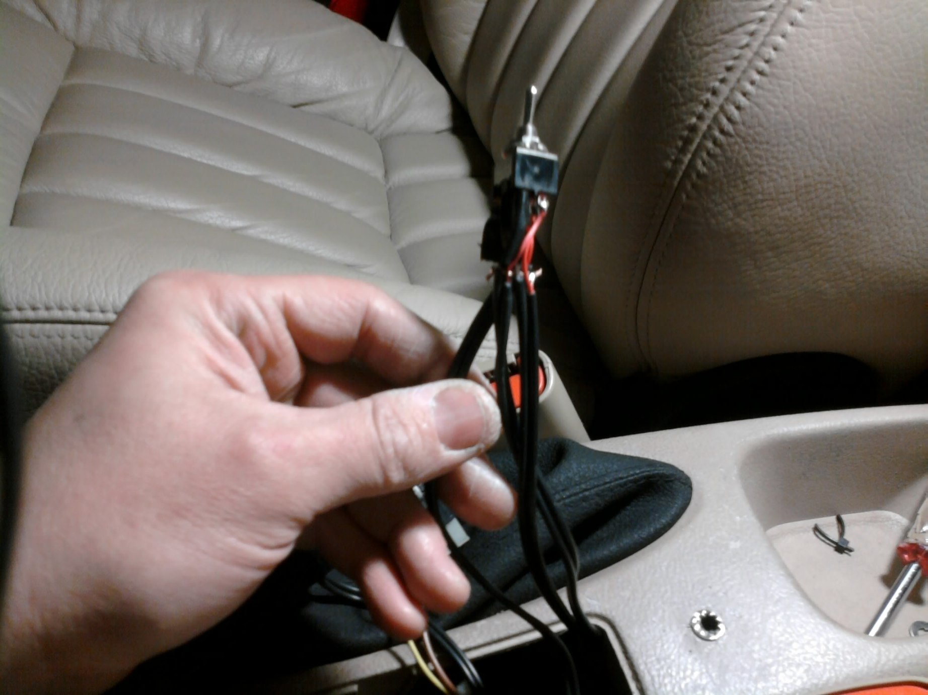

Riprendo questo vecchio post per aggiornarvi sul mio lavoro finalizzato ad ottenere un ingresso AUX esterno per collegare I-Pod, lettori MP3, ecc.
Per realizzarlo vi servono dei cavi prolunga RCA, un deviatore/commutatore e un saldatore a stagno.
Io ho preferito portarmi il segnale dall'ICS e del lettore CD al tunnel centrale per poi saldare il cavetti della presa jack da 3,5, insieme a quelli dell'ICS e lettore CD, al deviatore. Quando voglio sentire il lettore i o un lettore mp3, agisco sulla levetta e il gioco è fatto.
Inoltre, non c'è bisogno del CD "vuoto", dal momento che quando selezione una fonte, l'altra viene esclusa.
A presto
A presto
