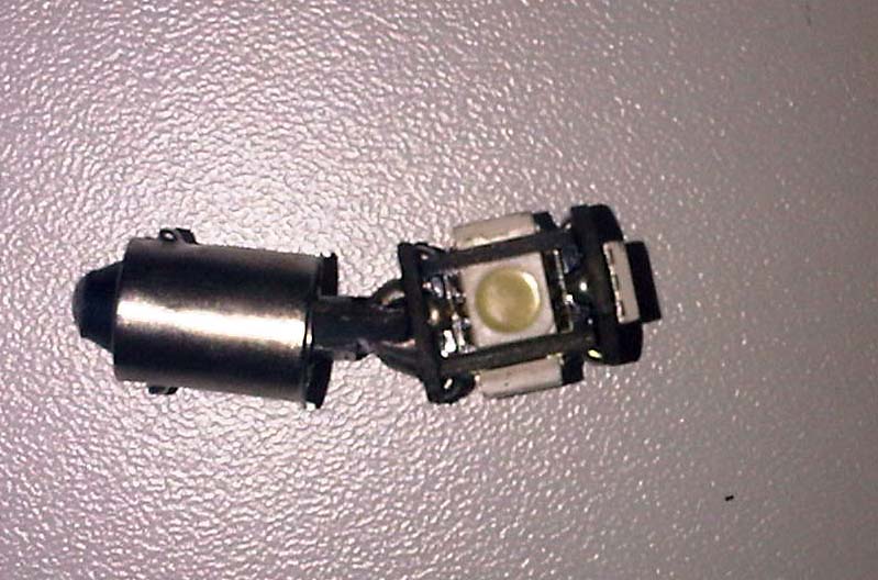

Let op:
De gebruikte leds (om de stadslichten te vervangen) blijken zeer snel te sneuvelen. Zowel bij mij als bij een ander forumlid blijkt, dat de ledjes (eigenlijk de SMD's dus) loslaten uit de fitting en in de koplamp terecht komen. Bij mij was één led geheel door twee-en en de ander was al behoorlijk doorgebogen (zie bijlage).
Wees gewaarschuwd...
- led.jpg (89.76 KiB) Viewed 310 times

Re: LED stadslichten enz
Vrienden,
meer dan 1200 km heeft de eerste het al niet uitgehouden en is wederom van de fitting gesmolten. Ze kunnen duidelijk niet tegen hitte. Mijn advies is dan ook niet meer kopen, tenzij de fabrikant de garantie geeft dat het werkt. Na mijn vakantie ga ik maar eens reclameren. Kijken wat er gebeurt....
Hi,
I've informed about this problem also Blokkie, the problem is caused by bad resistor with low watt value and is getting hotter and hotter. Because of this I made a calculation myself for the correct resistors. If you can I've made also the photos, but till now I have replaced only two of them so they are still a bit warm but not so much as they melt. The reason why I've changed only two of them is for better life time as this high light LEDs has last less. I will make more tests like adding two more or use higher watt value, but know I'm working on the system for skyhook diagnosis and integrated computer with touch screen on the same connect screen.
