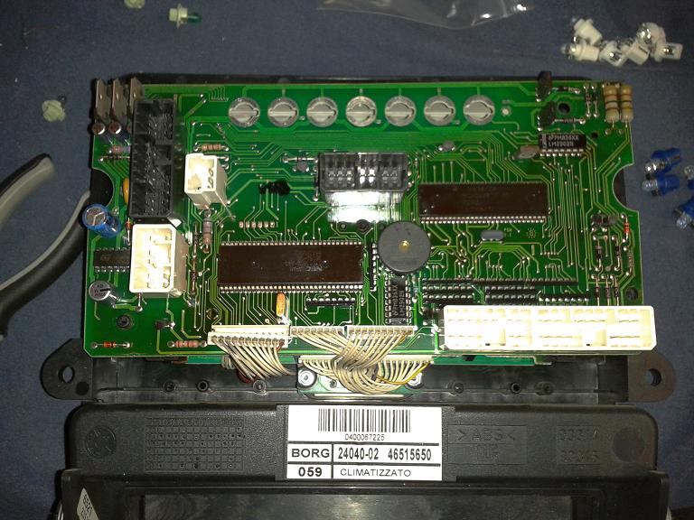

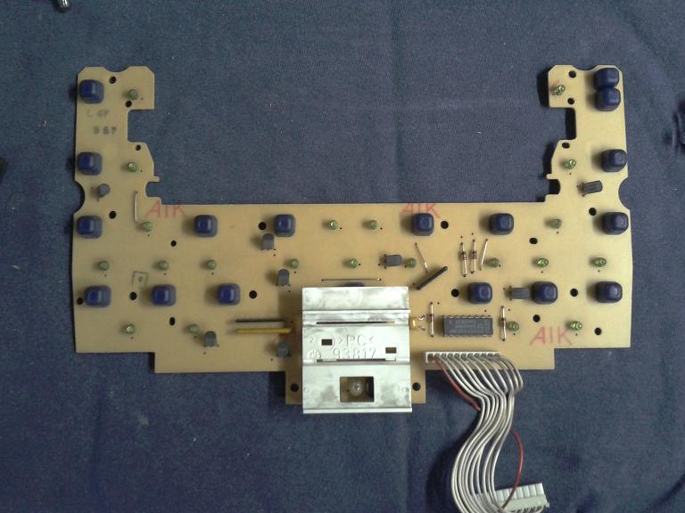

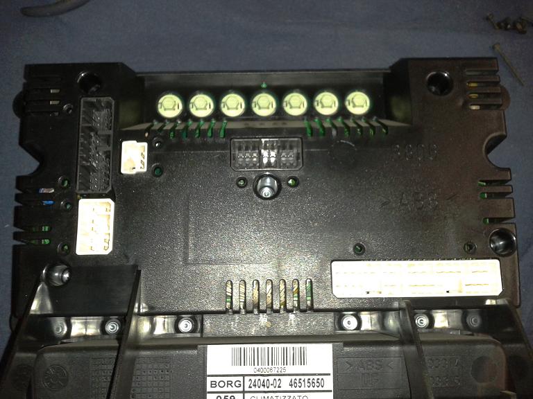

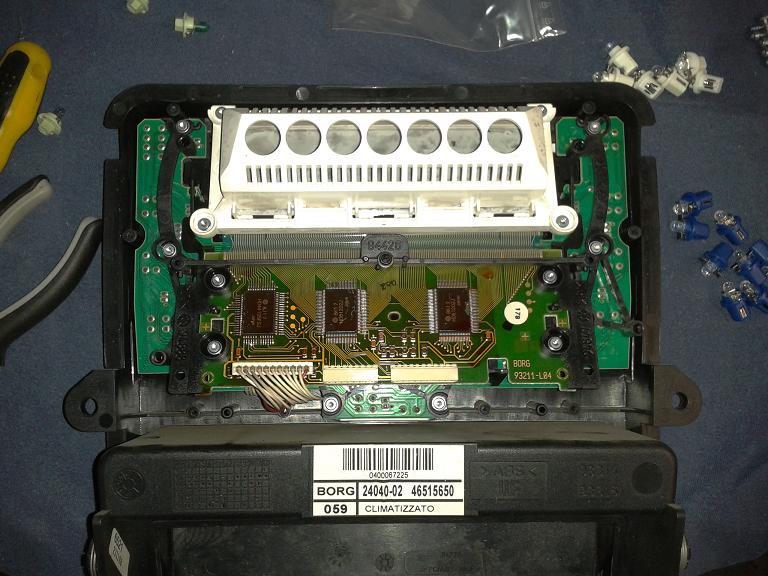

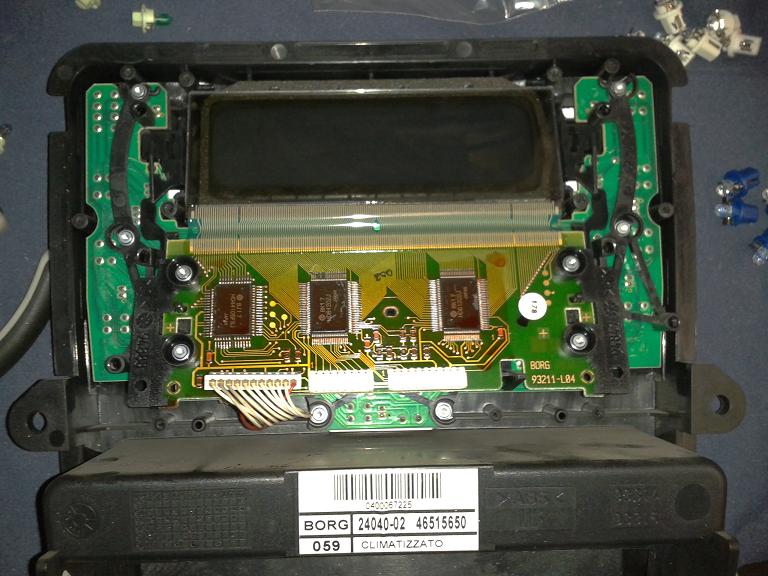

habe wieder etwas geschafft, habe die LED's der Klimasteuerung umgelötet und diese müssten nun blau leuchten.
Hier mal die Bilder vom Zerlegen.
