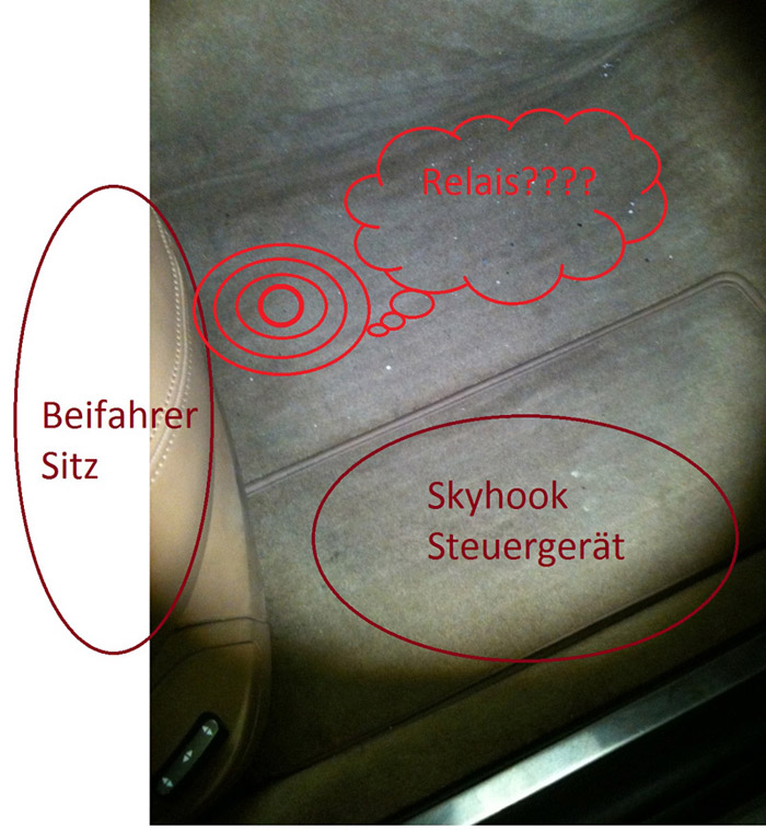

Schon wieder ein komisches Geräusch:
Vorkommen: bei Zündung an und während der Fahrt.
Lokalisierung: Beifahrerfußraum, es ist ca. genau auf der Markierung am Bild, das undefinierte Relais zieht alle 8 Sekunden an und fällt dannach nach 4 Sekunden ab.
Was zum Teufel kann es sein?
Ich konnte mir keinen Zugang verschaffen: Teppich kann dort nicht angehoben werden.
Hat irgend jemand Ahnung was das zum Teufel sein kann.
ps: hab zur Zeit auch Probleme mit Parksensoren hinten; hintere Sensoren funktionieren nicht?!?!
Danke für RAT
undefiniertes Relaisklackern Beifahrerraum

Ist zufällig die Sitzheizung auf der Beifahrerseite an?

Re: undefiniertes Relaisklackern Beifahrerraum
Dass kann sein, kuck gleich mal nach!
Tatsächlich!
Sitzheizung ausgeschaltet, Klackern weg!
Problem behoben!
Danke für den Tipp!
ps. ich denke es hat eventuell etwas mit der Gewichtserkennung am Sitz zu tun
Ich wüßte nicht, daß der Thesis eine Gewichtserkennung am Beifahrersitz hat, die mit der Sitzheizung interagiert. Das Klicken hat glaube ich eher etwas mit der Temperatursteuerung zu tun, damit der Sitz nicht den Hintern grillt.
Aber das Relaisklicken bei eingeschalteter Sitzheizung macht mich jedes Mal darauf aufmerksam, daß sie noch eingeschaltet ist. Blöd nur: Mein Arm ist zu kurz, um an das Schalterrädchen zu kommen. Anhalten, Aussteigen, ums Auto laufen, Beifahrertür auf, Rädchen ausdrehen, letzten Beifahrer verfluchen.
es muss eine Gewichtserkennung am Beifahrersitz geben wegen der Airbag-Aktivierung!
die hat aber keinen Einfluss auf die Sitzheizung,....wenn die an ist, dann grillt die das Popöchen
