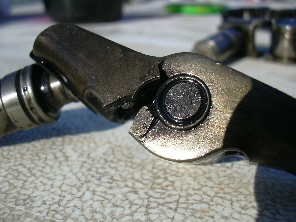

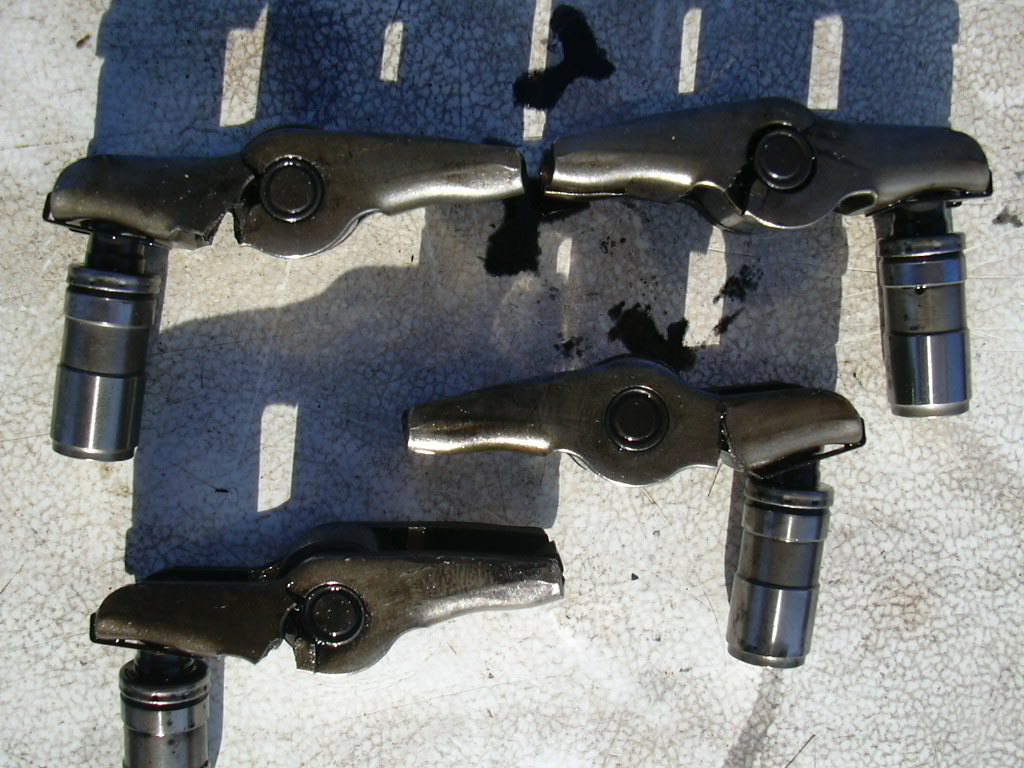

Non ho tirato giu il motore ma solo il sopra testa,comunque ho già rimontato tutto,accesa,fatta scaldare,la macchina va bene,unica difficolta trovata durante il lavoro una guarnizione di tenuta iniettore che non voleva uscire dalla sede,tolta poi con un colpetto su di un punteruolo.adesso come prendo l'assicurazione che tempo fa avevo sospeso la provo su strada, e purtroppo devo aggiungere anche il liquido fap.In allegato qualche bilanciere rotto

Re: rottura cinta distribuzione
Devo fare un plauso al gruppo PSA , questa cosa dei bilancieri che si rompono in caso di rottura della cinghia salvando le valvole è decisamente una buona trovata.
Di meglio credo ci sia solo il motore FIRE di Fiat ( quello addirittura no rompe nulla....)
