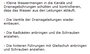

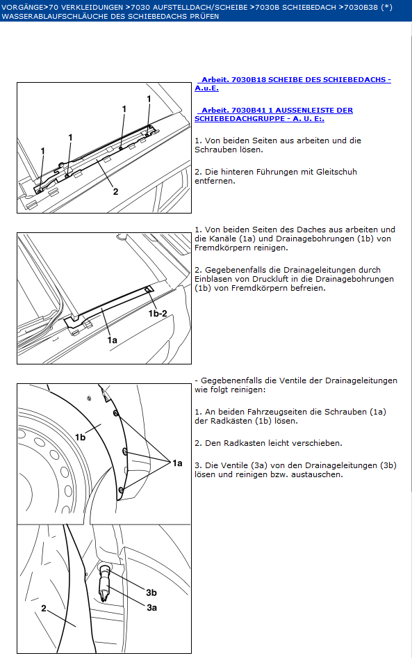

Vielleicht hilft dir das (Info zum Kontrollieren der Ablaufschläuche...) siehe Anhang!

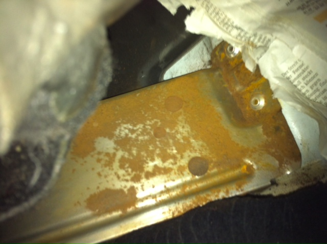

Hier ein Foto von der Roststelle
ich hoffe man erkennt was wo sich die stelle befindet

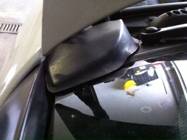

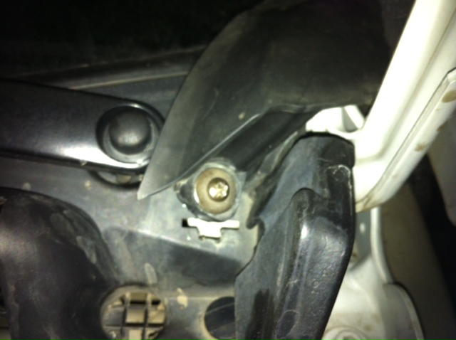

und hier denke ich ist die fehlerquelle das Plastikteil wurde beim Wechsel der Windschutzscheibe nicht Richtig befestigt und ich nehme an das Wasser läuft durch das Loch hinter die Spritzwand

Das mit dem plastikte war falsch das wasser läuft nicht hinter die Spritzwand -.-
Am dienstag wird die windschutzscheibe neu eingeklebt wo möglich ist das der Grund sie wurde wegen Steinschlag am august dieses jahres gewechselt

Mit Rostumwandler ist es da leider nicht getan,
frag doch mal den Händler ob er da nichts auf Kulanz oder Garantie tauschen kann
Alternativ:
Denke wenn man die beiden Nieten aufbohrt, kann das Teil hochgebogen werden
um auch den Rost darunter zu entfernen.
Mit einer Flex mit Drahtbürstenaufsatz geht das dann ruck zuck, anschliessend mit Zinkspray/Grundierung/Decklack die Oberfläche
neu aufbauen dann hast Du mit Sicherheit Ruhe.
