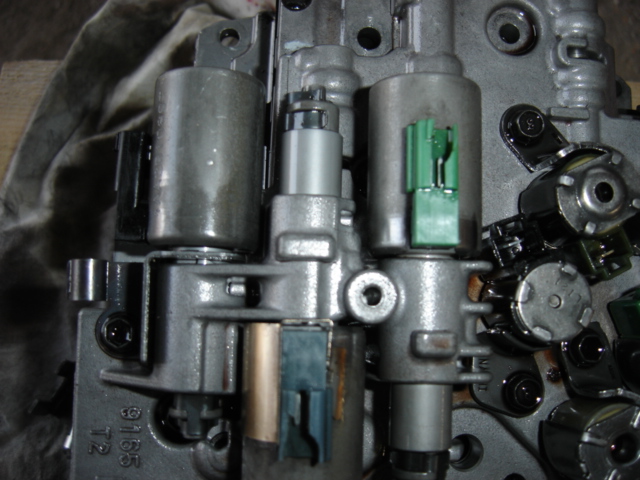

Gentilmente da Giorgio l'immagine del gruppo valvole.
Pietro (Pietroth)
Giorgio

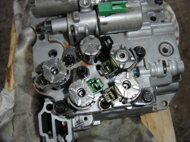

Re: scatto in partenza con cambio automatico thesis 2400
e questo è quello vecchio

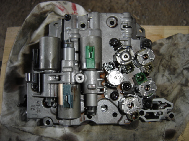

Ho provato ad accoppiare le foto in modo da vedere meglio le differenze, forse può interessare anche ad altri...

Sostanzialmente identiche, le elettrovalvole sembrano di uguale lunghezza (la foto delle nuove sembra leggermente deformata per cui sembrano più corte) manca il fermo sulle elettrovalvole perchè credo sia stato smontato, ma tutto sembra identico almeno esternamente.
Perchè sono rotti i fermi dei connettori sulle elettrovalvole?
Pietro (Pietroth)
Giorgio
Messaggi: 3053
Sono stati forzati per staccarli,i solenoidi sono uguali, le elettrovalvole, una è diversa, cambia anche il numero sul corpo elettovalvole

nella tua foto, "trasmatic" è il corpo valvole del warner 2 o 3° serie (il connettore nero della SLU è rivolto verso l'alto),
l'altro corpo elettrovalvole ritratto è la prima volta che vedo con quella baionetta, a parte i connettori dei solenoidi distrutti, già visti rompere in un'officina di revisione cambi in ungheria per fretta o imperizia, e a quel povero possessore del cambio probabilmente chiedevano anche il costo del cavo connettori.
