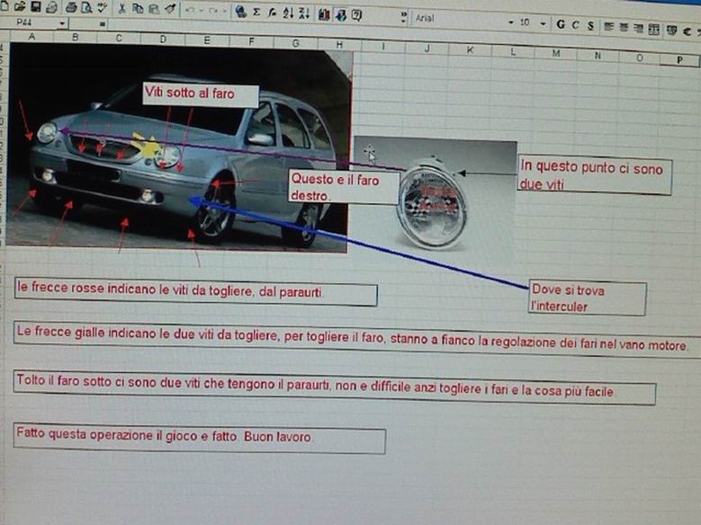

io lo smontato 2 giorni fa' per pulire l'intercooler e facilissimo e credimi e' alla portata di tutti ti allego schema....
.Devi togliere le viti torx che vedi davanti al radiatore,poi smonta i fari,dietro ad essi troverai altre due viti torx da svitare,poi togli le ruote anteriori(lavori piu' comodo)svita i due locheri nei passaruota nella parte vicino al paraurti in modo tale da accedere ad altre due viti torx che fissano il paraurti al parafango.Fatto questo ti restano da togliere sotto al paraurti altre due viti a torx vicino ai fendinebbia altre due in corrispondenza del radiatore e 3 viti a croce che fissano la parte anteriore del riparo motore.A questo punto il paraurti viene via una volta estratto un po' trovi sul lato dx il cavo che va ai fendinebbia(se presenti)vedrai chiaramente la connessione da staccare.Lo so che appare un impresa ma e' tutto visibile,piu' difficile spiegarlo che farlo.vedrai e visto che ci sei butta un occhio all'intercooler magari lo pulisci con della benzina....ciao

grazie! ho stampato la pagina che hai realizzato, grazie ancora non vedo l'ora di cominciare!

quella pagina non lo realizzata io....lo trovata qui e me la sono salvata...un giorno anche tu potrai darla a qualcuno come me e come te....ciaoooooooooo
